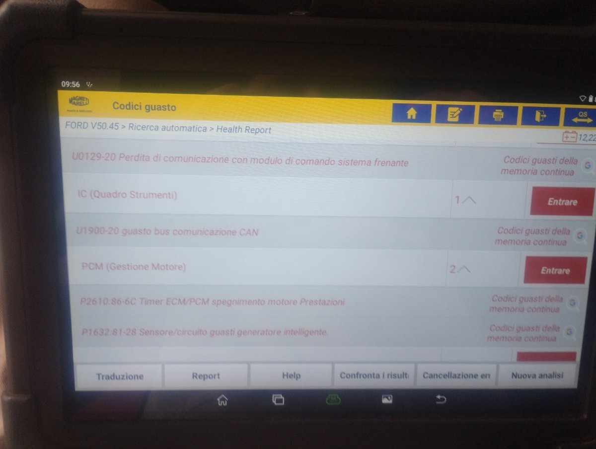

Salve a tutti, ho una grana con una Ford Kuga, a volte non parte non aziona il motorino di avviamento. Gli errori che trovo sono quelli in foto. Ieri ho trovato il connettore dell'alternatore rotto, lo ho sistemato e l'errore p1632, che era attivo, si è fatto cancellare ora me lo riporta di nuovo in memoria, e va in recovery, quando compare. A volte anche in marcia scrive sul display il messaggio: chiave non riconosciuta. La batteria del telecomando è stata cambiata da poco. Altre volte lampeggia, tipo albero di natale, la radio e il display del clima. Con me funziona sempre la prende il cliente e con lui ridifetta. Altra cosa che mi dice il cliente e che con lui delle volte ha fatto un rumore che da come lo descrive sembra un motorino d'avviamento sgranato. Non so che prove fare più, con me funziona sempre bene 🙆🏻‍♂️ qualcuno ha esperienze simili su queste macchine?
