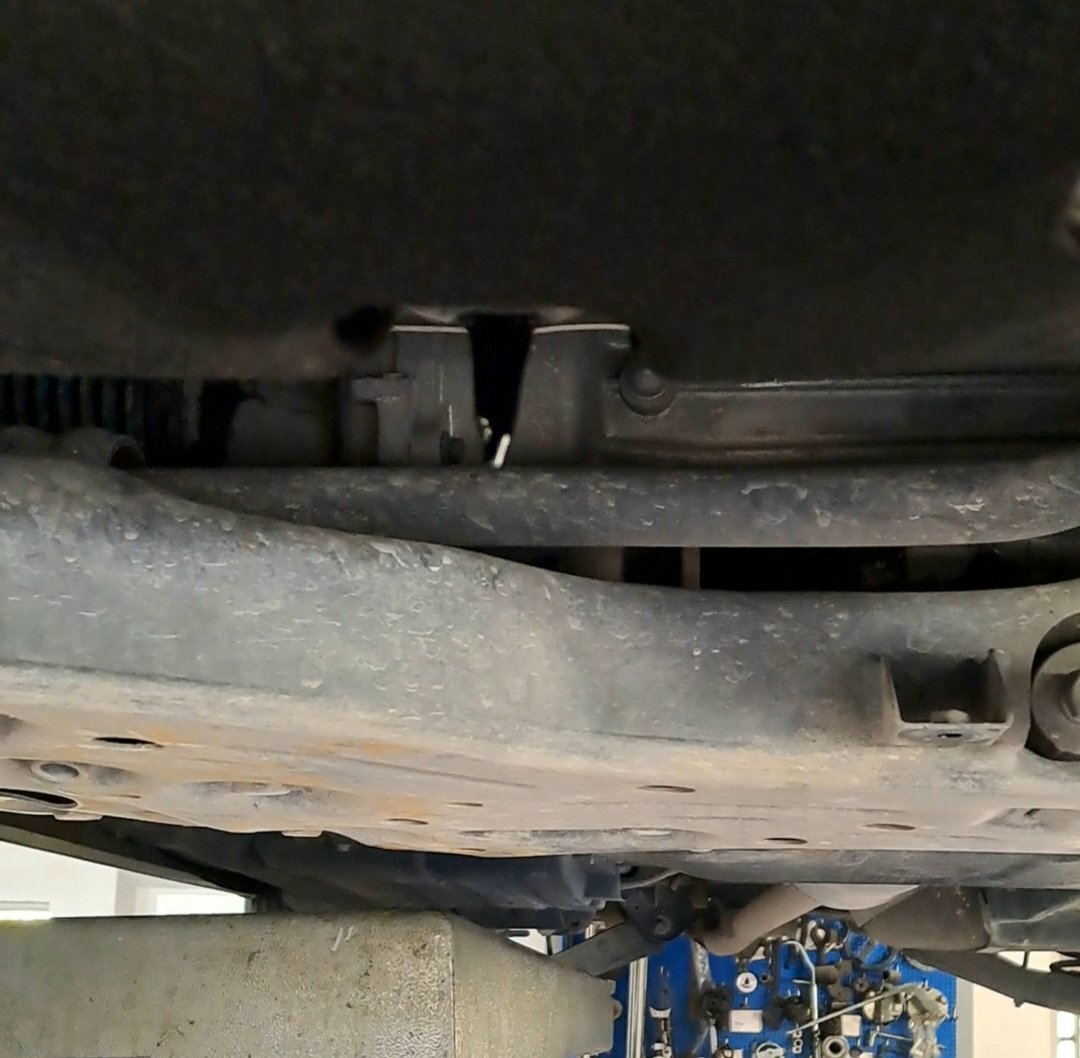

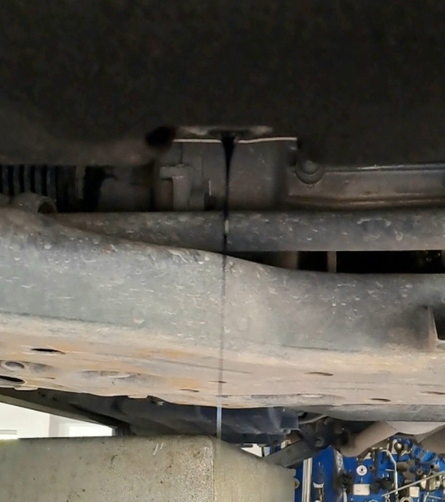

Controllo olio e fin da subito mi rendo conto che questo motore non fa il tagliando da almeno 50000 km, tolgo il tappo di scarico ed esce la classica " marmellata ", pure il filtro è completamente murato.
Faccio un tentativo di riavviamento pulendo la coppa, olio e filtro nuovi ma niente da fare..
