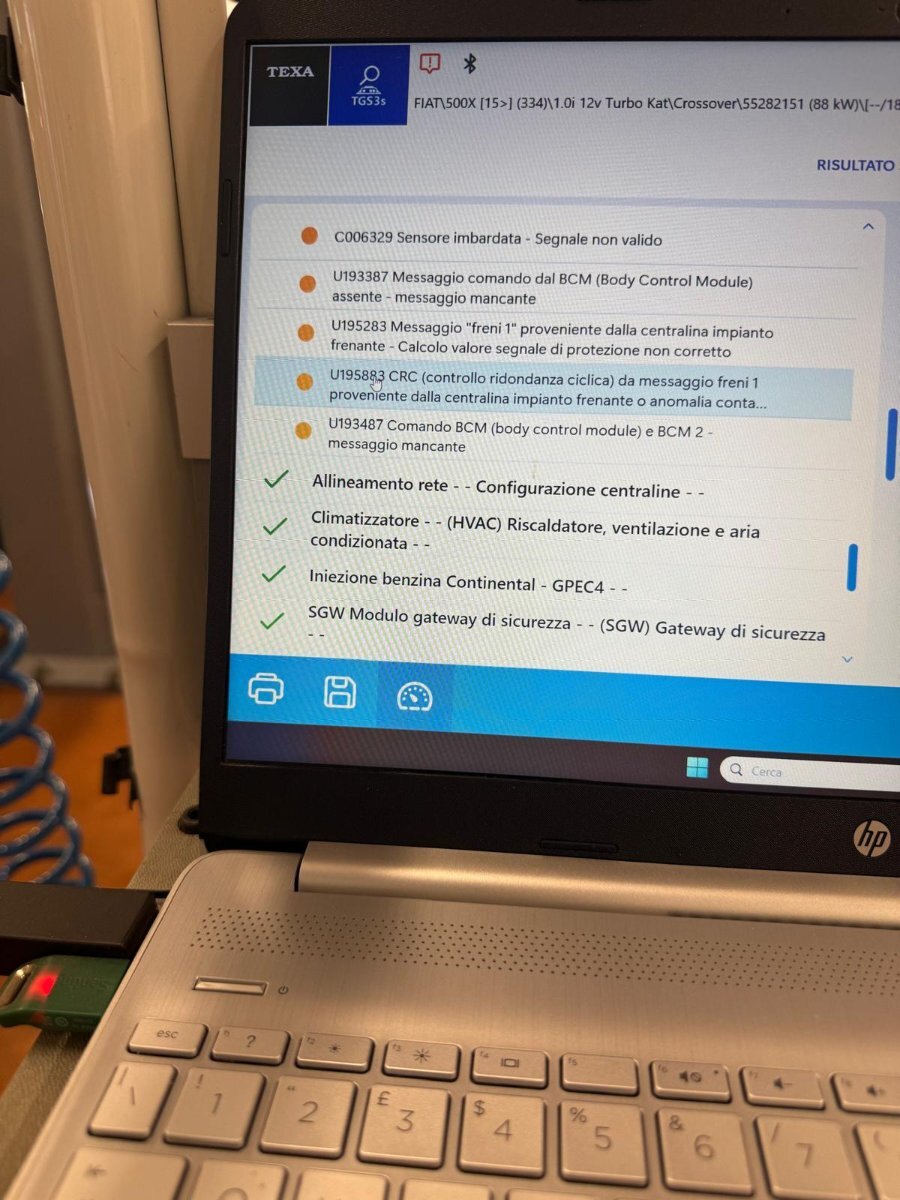

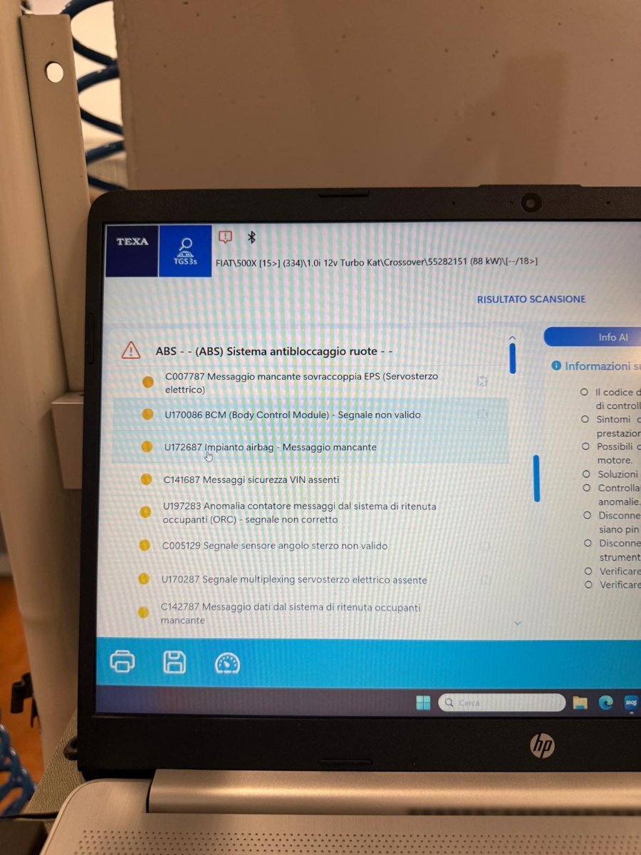

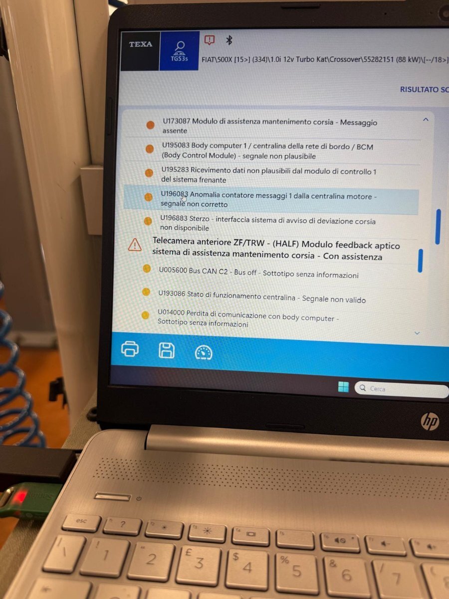

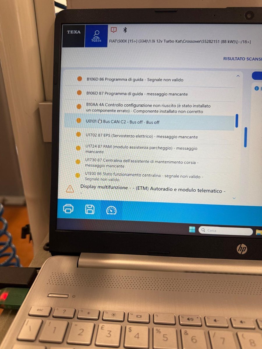

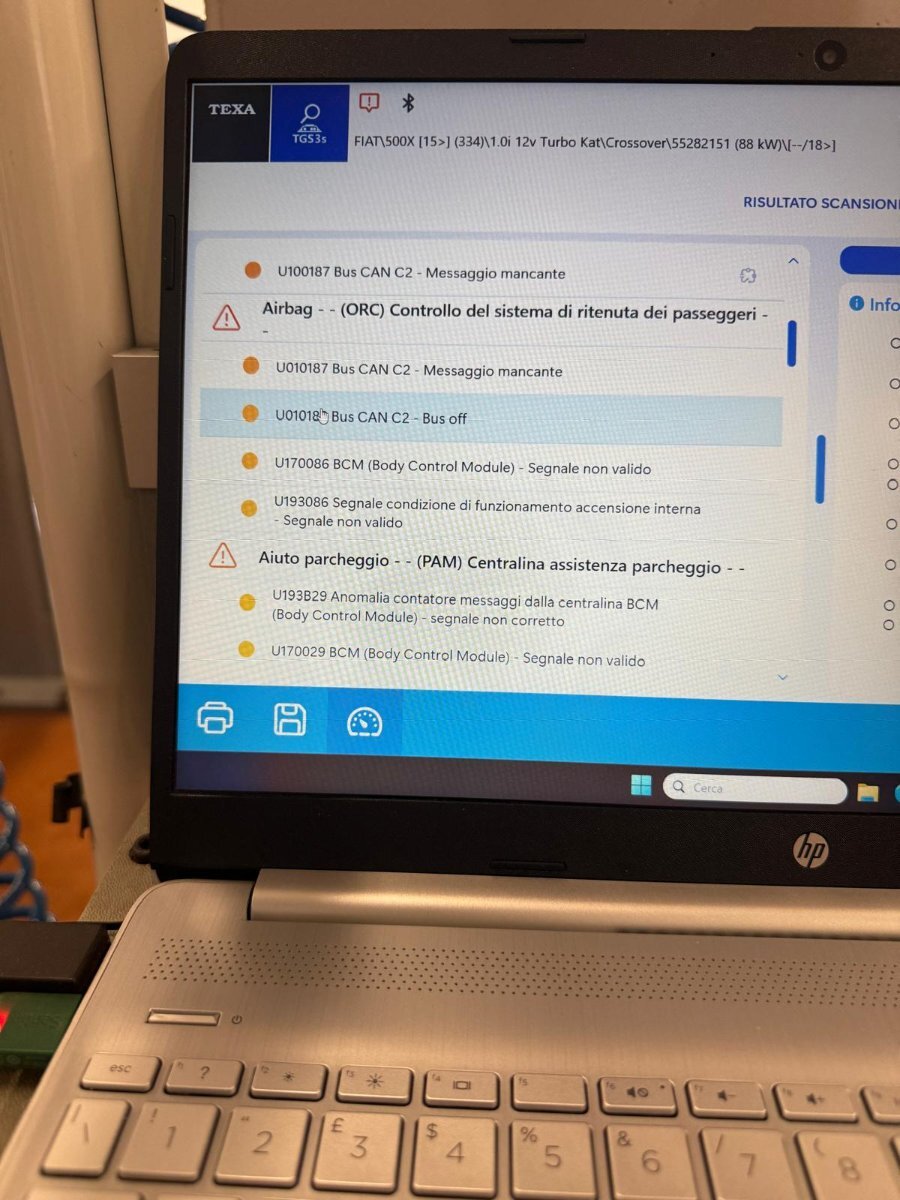

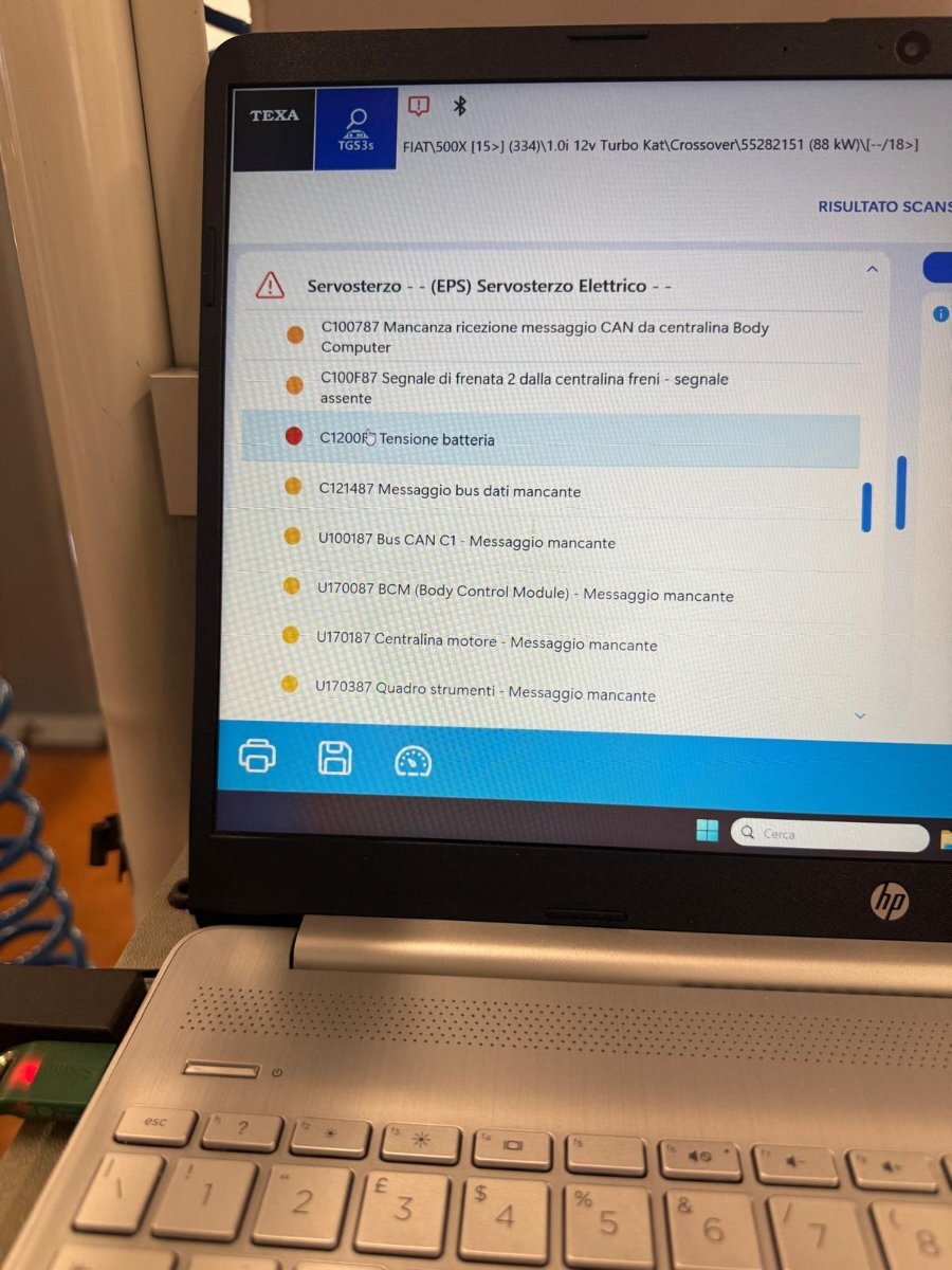

Buongiorno a tutti,
sto impazzendo con una Fiat 500X 1.0 Benzina 120CV in quanto al cliente rimangono accese spie servosterzo, abs, sensori parcheggio, freno stazionamento, airbag, antipattinamento sul quadro strumenti. Ho già provato a sostituire batteria e attacco cintura sedile lato guida ma il problema persiste. I km sul quadro strumenti lampeggiano e le centraline come vedete dalle foto allegate delle diagnosi eseguite non comunicano. A qualcuno è già successo un caso simile e può aiutarmi?
Servosterzo al minimo diventa duro, marciando su strada si sblocca. Anche i sensori di parcheggio non funzionano.
Grazie
