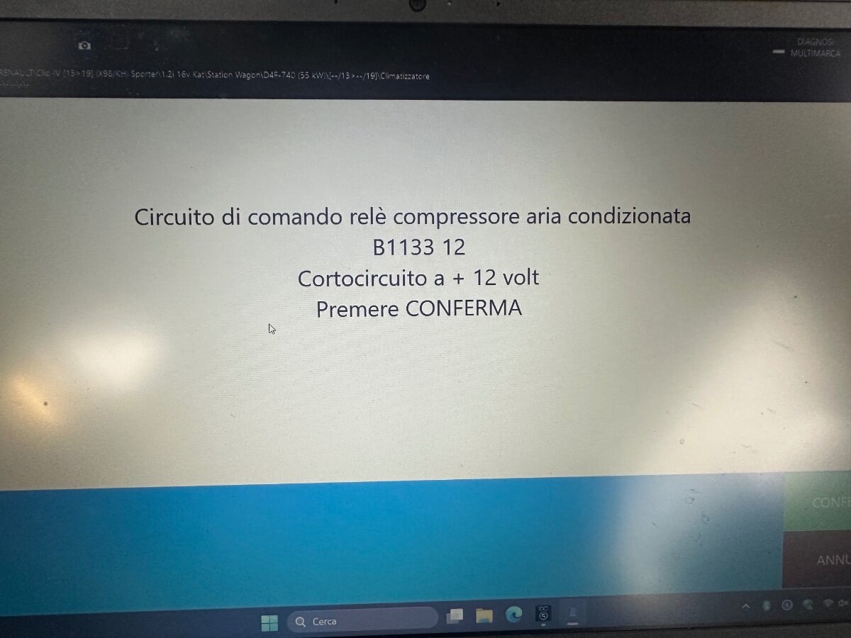

[Renault Clio lV 07/2016 1.2cc D4F 740 55Kw Benzina] Errore B1133 12 circuito comando rele’ compressore aria condizionata cortocircuito verso +
Esce aria calda con condizionatore acceso.compressore funzionante,ventola motore funzionante alla prima velocità controllato cablaggio da compressore a porta fusibile/rele’ non ho trovato nessun sfregamento o corto.rele’ compressore funziona regolarmente il diodo verificato buono
questa macchina monta compresa volumetrico e l’ho sostituito ma niente non fa freddo
Capitato a qualcuno?
