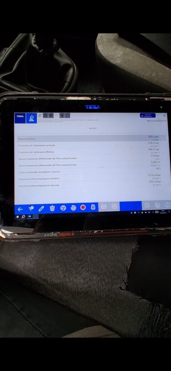

Buongiorno,questo furgone è arrivato Con carro attrezzi….parcheggiato la sera, al mattino non si è più acceso,errore in diagnosi sul P1206 resistenza al flusso fap e protezione antincendio….primi lavori…stacco il fap per avere le scarico libero,controllo filtro gasolio (sporco ) e lo isolato, controllata la fase ed in ordine….pressione gasolio al rail 180/250 bar pompa bassa giusta a 5/6 bar…la girante della turbina lato scarico ha molto gioco….pero la girante in aspirazione gira. Ma nn ne vuole sapere di partire….ho anche l abilitazione al comando iniettori…questo grafico è in accensione
