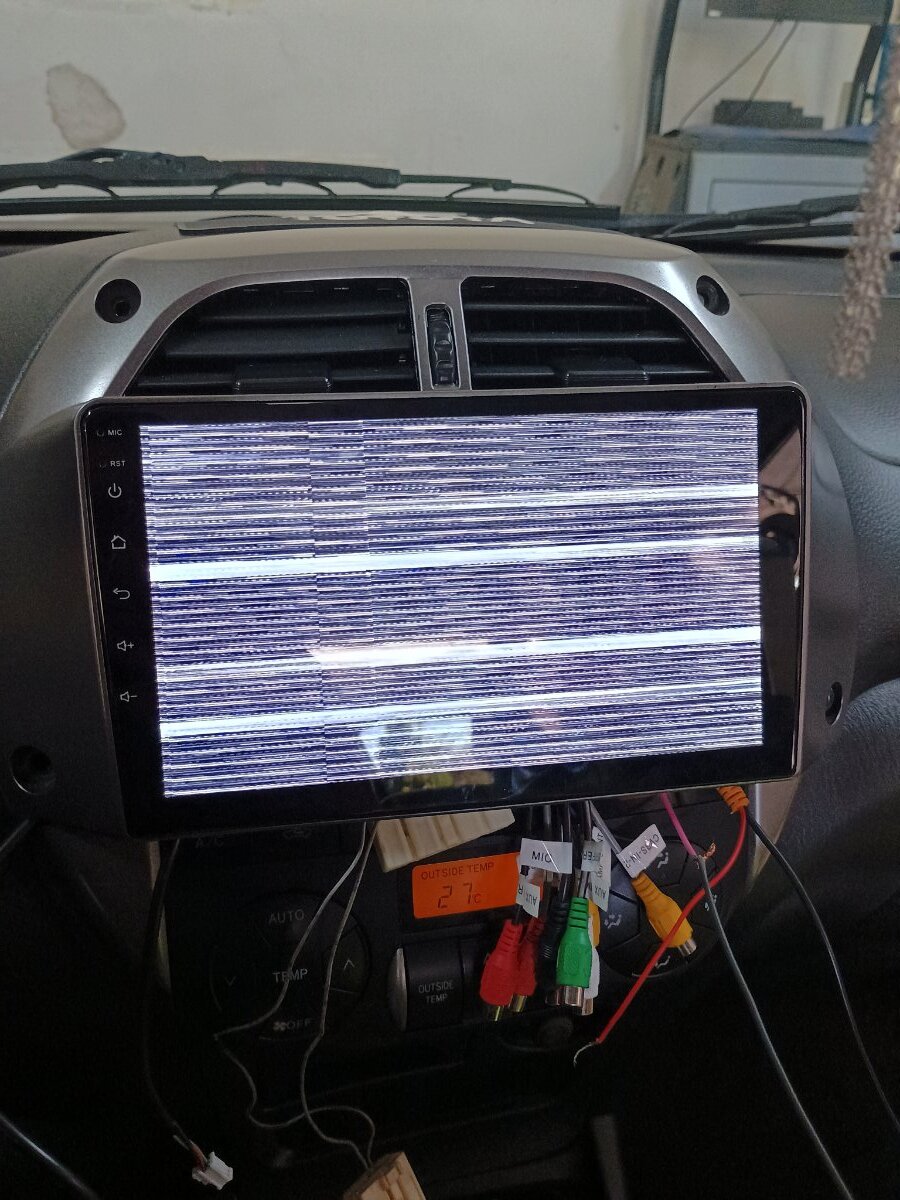

MONTAGGIO RETROCAMERA AFTER MARKET non si vede video
51 minuti fa, canemia ha scritto:

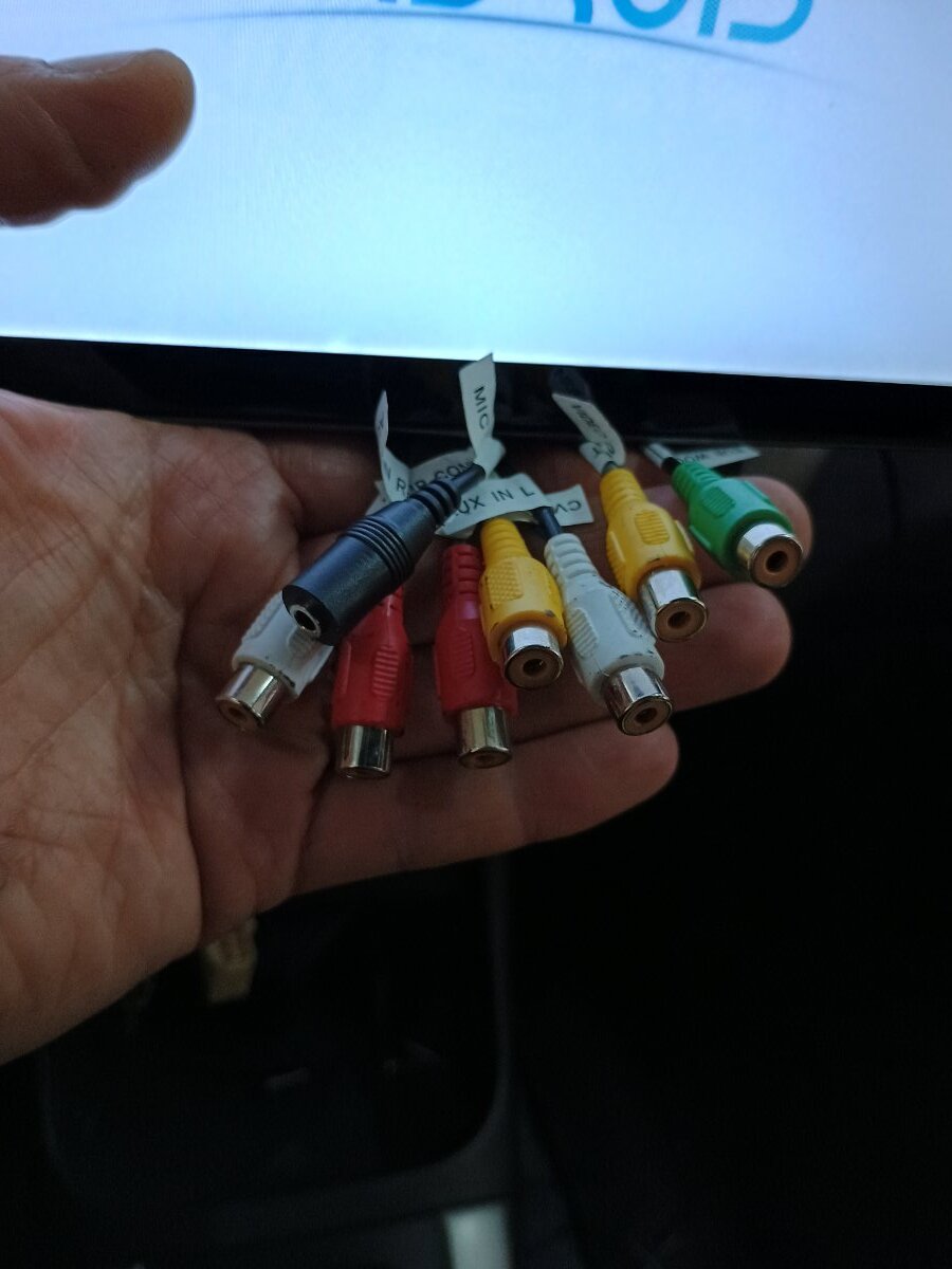

direi che l'errore sta nel connettore rca giallo che stai usando. quello non e' l'ingresso dedicato x la retrocamera ma un ingresso video.dovreswti avere il connettore dedicato x retrocamera a volte e' marrone .
Sto usando quello che è uscito dalla camera
  • Risposte 36
  • ludema
    23
  • canemia
Se intendi i colori dietro lo stereo cavi marroni non ce ne sono!
Prova questo o provali tutti:
Mi sembra già provato! Provati tutti!! Sento che sta arrivando la fine della mia pazienza.

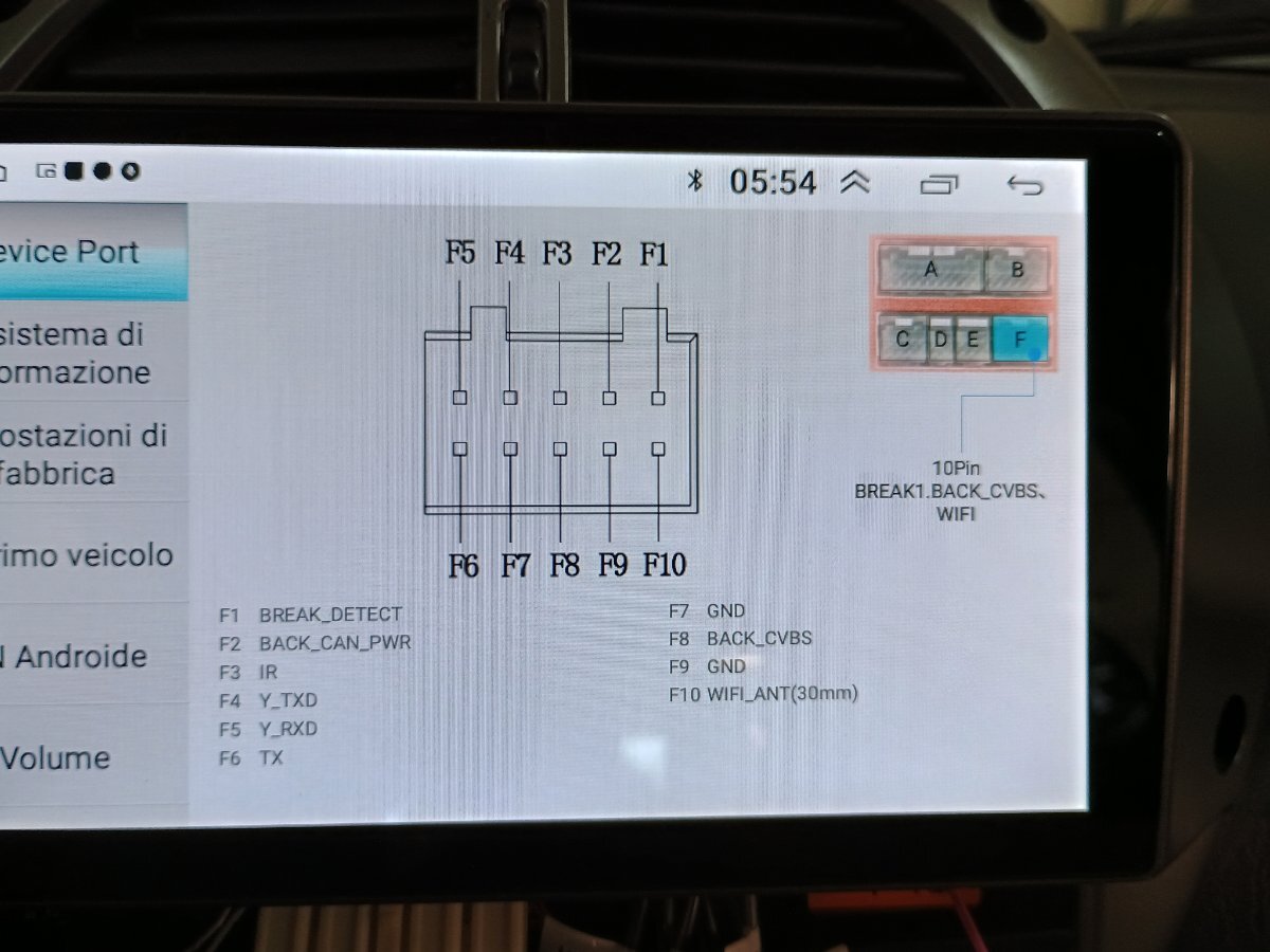

ma dietro al monitor non ci sono altri slot x connettori? il monitor l'hai montato yu? non vorrei insistere ma ti manca RCA dedicato a retrocamera solitamente e' in un connettore 10pin a parte
Modificato da canemia
Stavo venendo proprio quello sai! In effetti manca!
Sarebbe questa ( vedi foto )
Modificato da ludema
esatto proprio quello puoi se hai 2 faston piccoli e un cavetto rca collegarlo direttamente F8 segnale positivo F9 massa.poi vedrai che va
Vedo se riesco a trovare il collegamento suo già fatto! Per il momento grazie.
Cavo istallato!   Vedo qualcosa ma non ho immagine

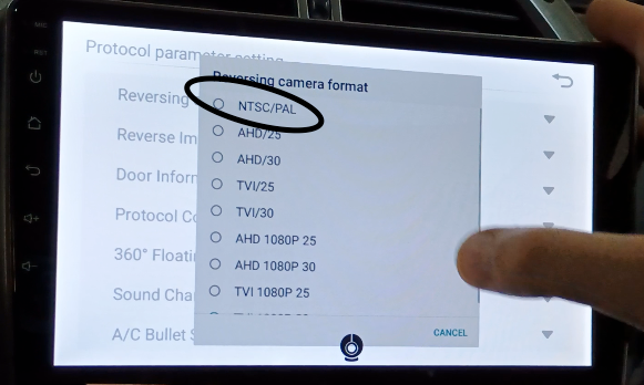

Credo di aver risolto scegliendo uno specifico formato.... Vi aggiorno

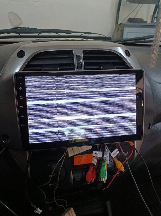

Nulla di fatto! in un primo momento sembrava funzionare il video si vedeva male ma si vedeva,  ma durante le prove è ritornata non funzionare e vedere lo schermo totalmente bianco per ora ci rinuncio Grazie a tutti come sempre per il  tempo che mi avete dedicato.
