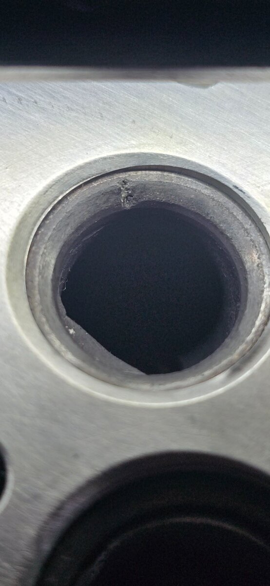

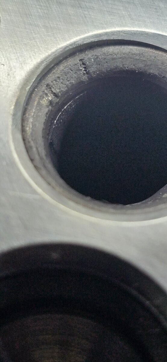

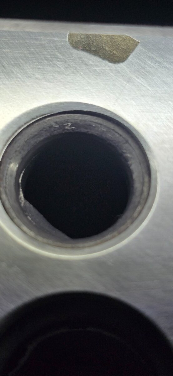

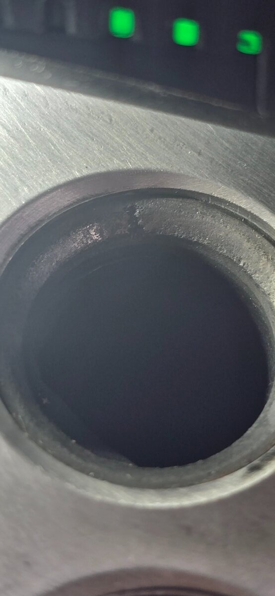

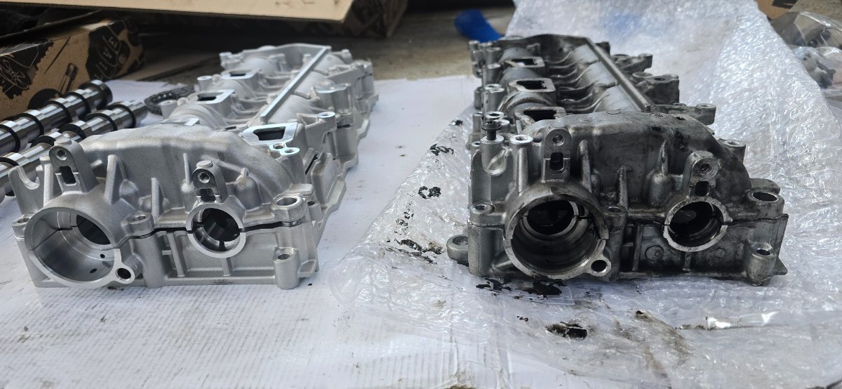

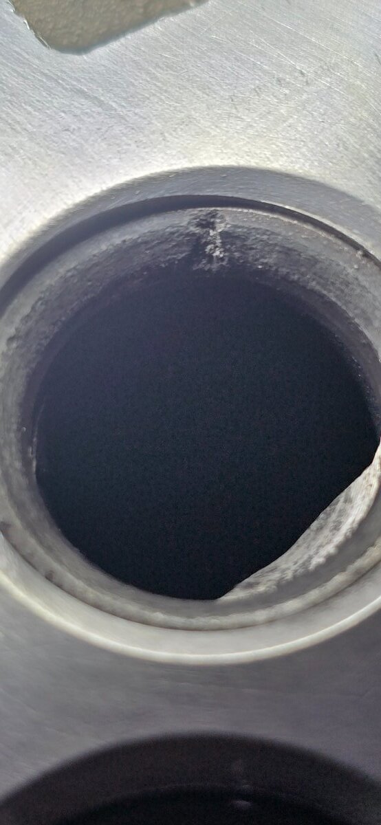

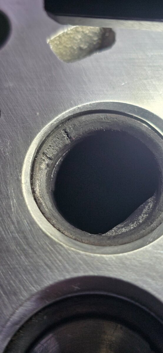

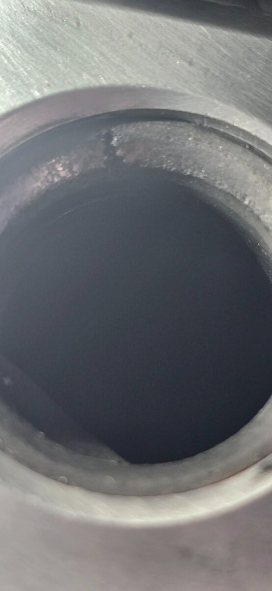

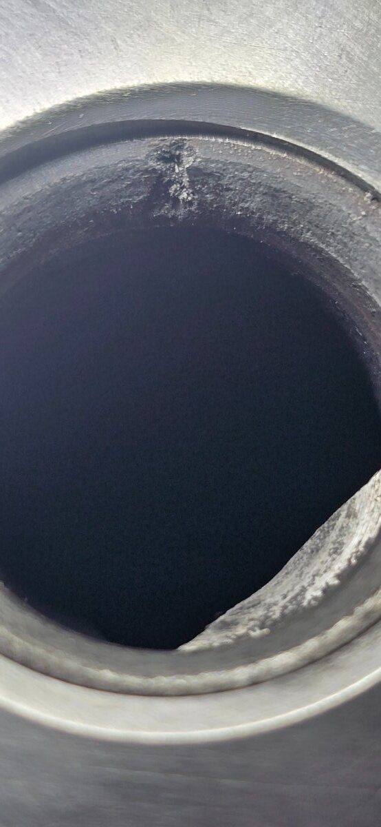

Alla fine smonto tutto: la catena è tesa, senza giochi. Tolgo anche la testata. Trovo i cilindri centrali molto imbrattati, mentre i due estremi sono molto più puliti. Le valvole non sono piegate, ma al test col gasolio perdono. Smonto le valvole e trovo dei segni evidenti (vedi foto) sulle valvole di aspirazione dei due cilindri centrali.
La cosa strana è che tre meccanici, tra cui uno Opel e uno Citroën, non notano un dettaglio: questo motore monta castelletto e catena da 8 mm (precisamente 7.56 mm), e non da 6 mm ed e del dicembre 2019 il mezzo. Comprato nuovo da immatricolare in concessonaria Opel. Per qui ho ordinatto casteletto nuovo con catena 8mm, Ma sono uguali a quello originale!!!
La mia domanda è: è possibile che il mancato avviamento sia causato da quei segni sulle sedi valvola?
