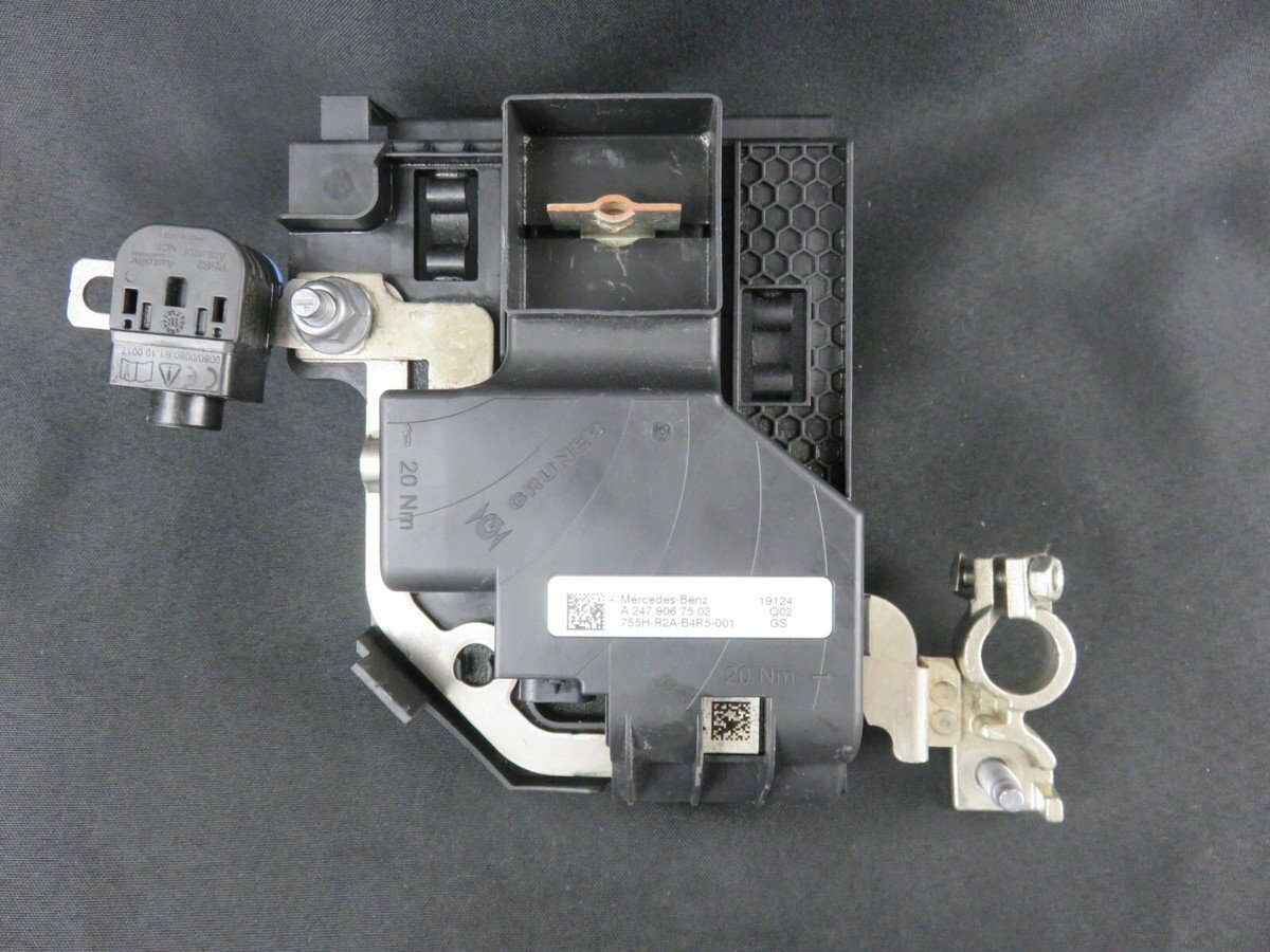

[Mercedes A180 11/2018 1461cc K9K 85Kw Diesel] Non parte, errore P06E9 MOTORINO AVVIAMENTO
Buongiorno, mi è arrivata in officina l'auto che non parte. Mi da diversi errori ma quello quello che continua a tornare è P06E9 Comunicazione con motorino avviamento, effettuato con Texa. Il motorino avviamento funziona, dando corrente diretta l'auto è partita, ma manca la corrente al limitatore sopra la batteria. Anche facendo un ponte quindi alimentando il tutto la vettura comunque non parte. Vi è mai capitato? Può essere il limitatore?
