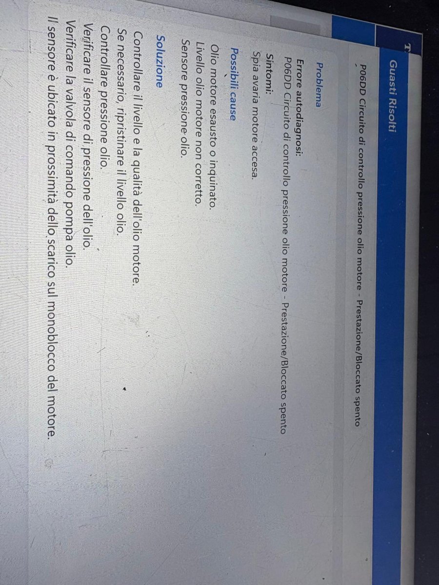

ERRORE P06DD CIRCUITO DI CONTROLLO OLIO MOTORE è stato sostituito il bulbo , l'olio , il filtro dell'olio e la valvola di comando pompa dell'olio ma il problema rimane , va in protezione anche a folle quando si manda su di giri e ha la spia motore image.thumb.jpeg.fef482d85808df9f7482b4b5f0f9a97d.jpeg qualcuno ha idea di quale potrebbe essere la causa?
