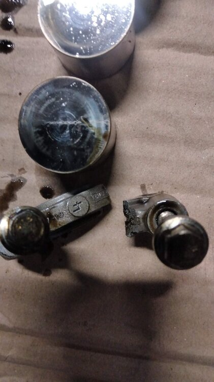

Buongiorno e Auguri a tutti. Cerco disperatamente questo supporto albero cammes lato scarico perche non viene fornito e dovrei acquistare la testa completa. se qualcuno l ha ovviamente pagando sarebbe un buon regalo di pasqua😊
ciao scusa due cose:
hai aperto nella sezione sbagliata
quel supporto a buona ragione è lavorato insieme alla sua metà quindi la testa, ovvero la sua sostituzione singola non appare possibile (al netto di eventuali lavorazioni di adattamento) anche perchè ci vorrebbe una testa conservata ma già da buttare per altra problematica dato che privandone la donatrice sarà a sua volta inutilizzabile
Riparalo lo fai saldare poi crei una piastra di acciaio e lo blocchi con quella, dopo lo bareni, ai tempi del 2500 4d56 del Pajero fatto tante volte.
Modificato da cdr
Grazie mille è quello che pensavo. La piastra come un guscio o solo unendo i 2 bulloni?
Se la fai a guscio è meglio, ma già fra i 2 bulloni va bene
