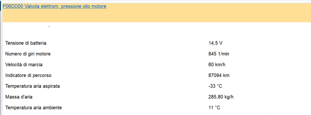

Saluti a tutti, in appoggio a collega stiamo verificando questa Ford Fiesta che in rilascio a caldo accende la spia con la chiave, sul display dice di consultare il libretto uso e manutenzione e valida  il codice P06DD "valvola elettromagnetica pressione olio motore"  in centralina motore
il collega ha già cambiato olio filtro e elettrovalvola gestione pompa olio (originale)
io qui ho già cambiato il sensore pressione olio - mi dava 0,6 bar al mattino da fredda a motore spento
entrambi i passi non sono stati risolutivi si accende ancora, sto monitorando per cercare di capire, devo trovare il tempo di andare su strada con la diagnosi, ho visto però che esiste una scheda dataspin, questa :
 Ford Fiesta (2017>2023) Scheda 100541
per caso qualcuno gentilmente conosce il significato della scheda?
grazie
saluti
Modificato da peppino mibtel
inserito img dtc
