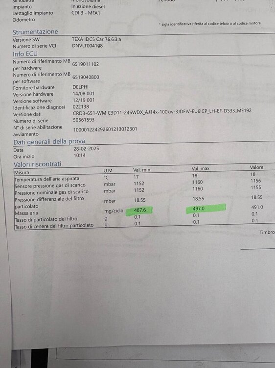

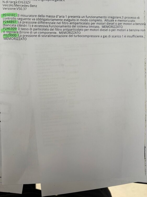

Volevo Riportare questo mezzo dopo aver percorso solo 9000 km a distanza di un anno,dove sono stati cambiati fap, egr di bassa e altra con i relativi radiatori… Stamattina entra con questa spia e noto subito che dallo scarico,dato l eccessivo odore,forti accumuli di fuliggine e li già penso che il filtro non trattiene quello che dovrebbe nonostante sia nuovo, poi la mia attenzione va al debimetro, dato che la massa aria che ora posto in foto è molto alta rispetto a come deve essere, anche qui fuliggine sul sensore …..il mio ragionamento va alla valvola egr parzialmente aperta!? O il rap che non ha la contropressione giusta dato che non trattiene e la pressione  all interno è molto bassa
