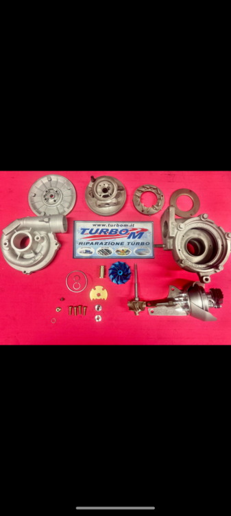

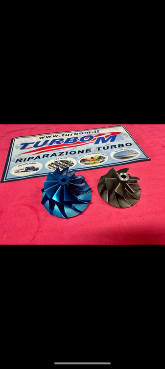

Abbiamo deciso di assecondare questa richiesta un po' bizzarra da parte del possessore di questa Ford S-MAX 2.0 TDCi. Bizzarra dico perché non è una macchina che si presta al tuning. Le modifiche saranno: Turbina maggiorata solamente lato aspirazione, con girante da 56  in avional a 11 pale, mappatura x aumento, e scarico libero. Probabilmente verrà lasciato solamente il catalizzatore per evitare eccessiva rumorosità. Premetto che la macchina nasce senza DPF. Volevo condividere con voi il lavoro che stiamo svolgendo e quello che ne sarà poi dei risultati...
