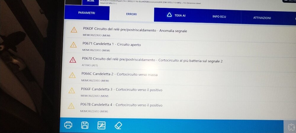

Buonasera colleghi ho in officina il suddetto veicolo che in modo random accende spia avaria motore con i seguenti errori p0670 circuito relé/prepostriscaldamento quando da il problema è permanente correlato ad altri codici errori sulle candelette che sono memorizzati li elenco p06df, p0671, p066c, p066f, e p067b, sulla vettura è stato già sostituito relè candelette, controllato candelette tutte con circa 1 ohm di resistenza , controllato cablaggio da relè alle candelette e da relè a centralina motore sui specifici pin, ho anche fatto test attuatore con diagnosi funziona perfettamente le candelette vengono alimentate la cosa strana è che il difetto è random cioè all improvviso senza fare nulla rientra il difetto i codici diventano tutti memorizzati e la vettura non da nessuna anomalia allego foto con codici errori e le varie descrizioni , aggiungo la vettura dopo essere stata ferma per più di tre ore all' avviamento indipendentemente se accende spia o no fuma bianco allo scarico per circa una ventina di secondi per poi scomparire, mentre negli avviamenti a caldo zero fumosità, se qualcuno riesce a mettermi sulla strada giusta ne sarei grato buona serata e grazie in anticipo a chi possa darmi una mano
