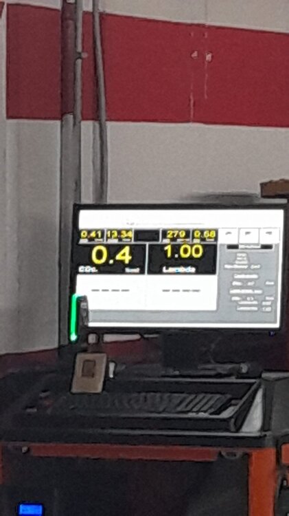

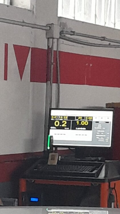

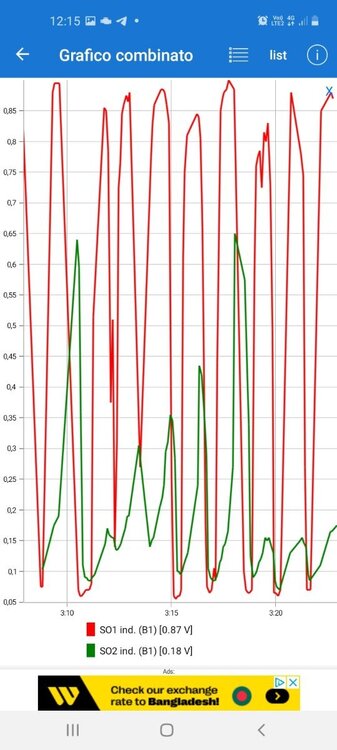

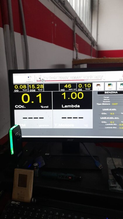

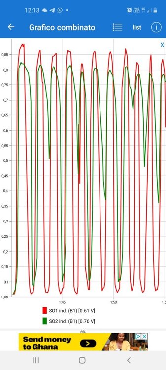

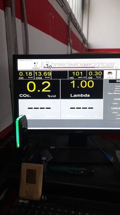

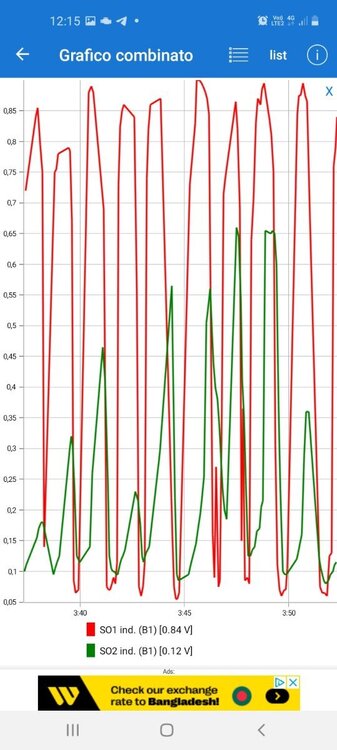

Sonde lavorano sia monte che valle: allego grafici a benz e gpl, qui ho un dubbio sul kat ormai arrivato alla frutta. Co magro. vedi foto: la prima  a benzina a 2000 le altre due  gpl sempre 2000 giri. (per capirci le foto vicine del co sono al minimo, le distanti a  2000 giri)

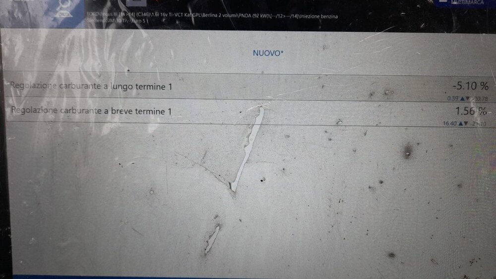

Correzioni % a breve e lungo termine mi sembrano nella norma, allego foto.
Co come nelle foto: le prima due sono a benzina (minimo e 2000 giri), le altre due a gpl (minimo e 2000 giri).

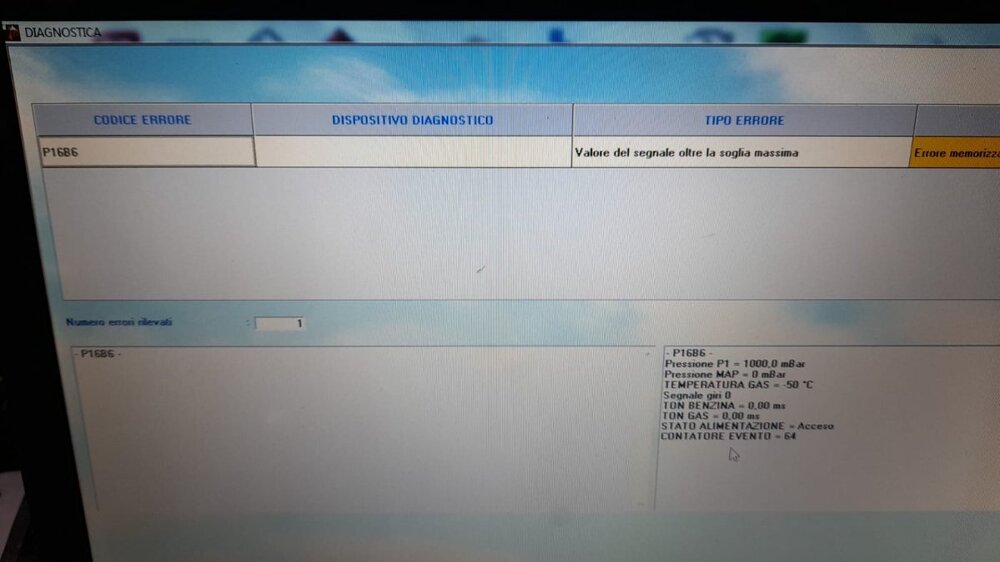

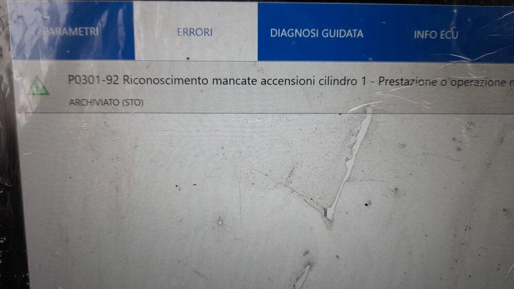

Mi ha fatto dei ritorni di fiamma a benzina in uscita per test su strada, allego errore.
