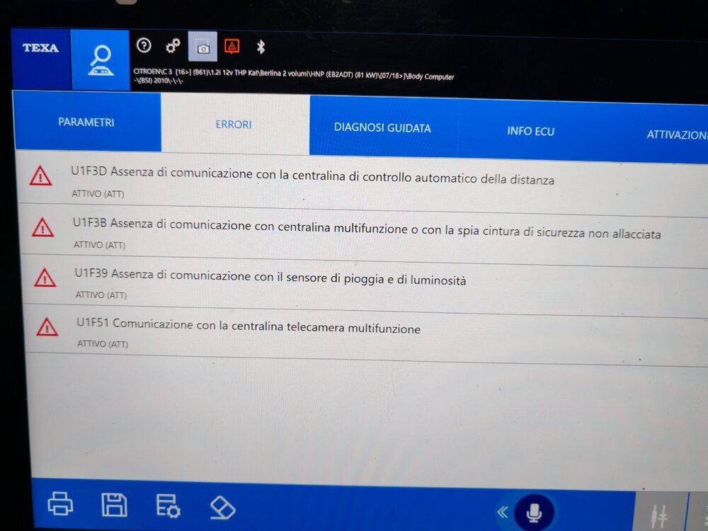

[Citroen C3 07/2019 1.200cc HN05 81Kw Benzina] Calibrazione sistema Adas
Buonasera a tutti Citroen C3 1.2 benzina codice motore HN05, kw81, km 46.000, provenienti da una carrozzeria. A questa auto è stato sostituito il vetro anteriore e durante la rimozione del vecchio hanno pizzicato i fili della telecamera del sensore pioggia e dello specchietto retrovisore. Dopo aver ripristinato il tutto ho i seguenti errori U1F3D -U1F3B - U1F39 -U1F51 che dopo aver fatto il reset delle collisioni mi fa cancellare ma tornano subito attive e logicamente non riesco a fare la calibrazione sia statica che dinamica. Ho provveduto a controllare la continuità dei fili e fusibili più volte ed e tutto ok. Io presumo che sia una questione di configurazione della BSI o che la stessa sia guastata poiché l'operazione è stata eseguita senza neanche staccare la batteria. Consigli?
