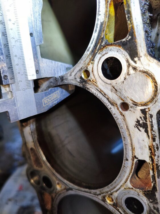

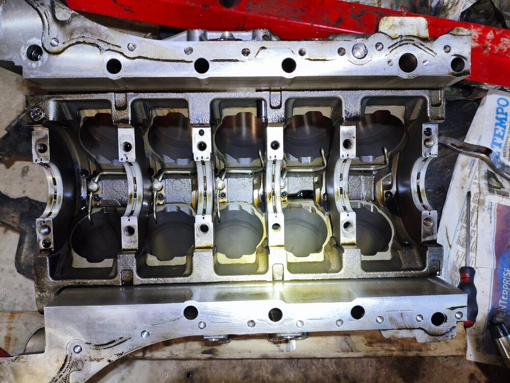

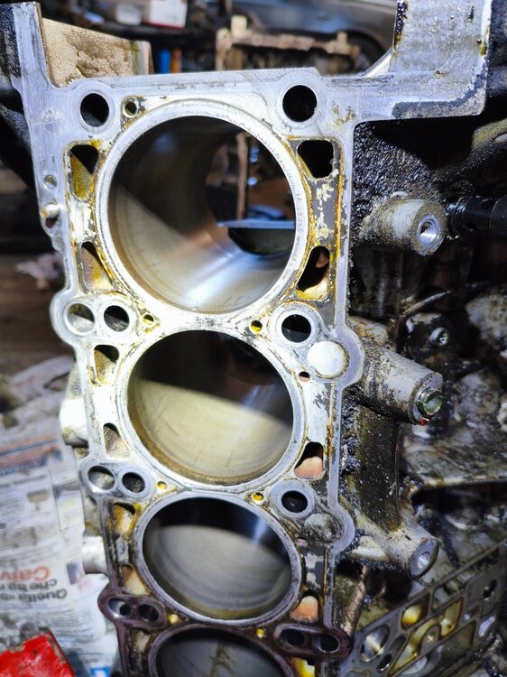

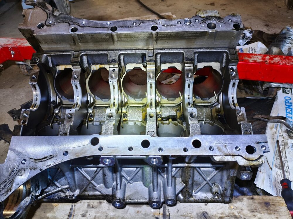

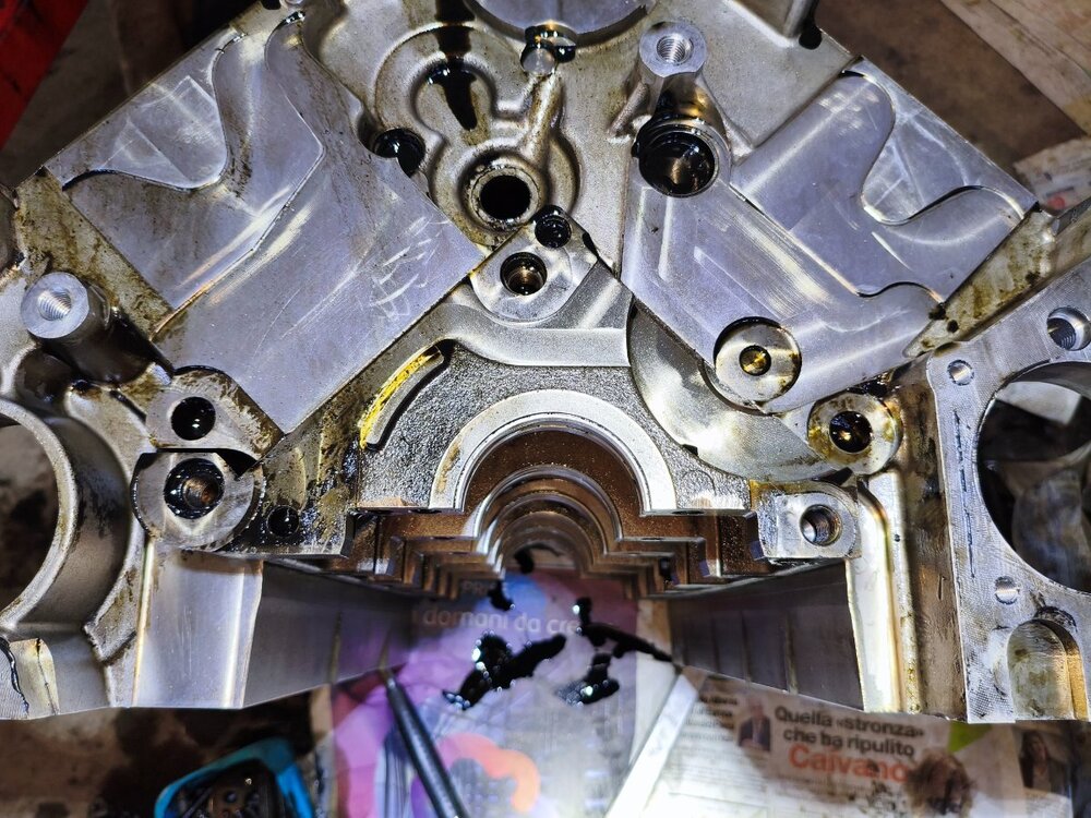

Salve ragazzi, avrei bisogno di qualcuno che possa aiutarmi nel ripristino di un monoblocco per questo Touareg V10 TDI.

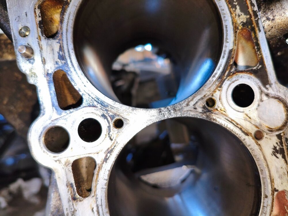

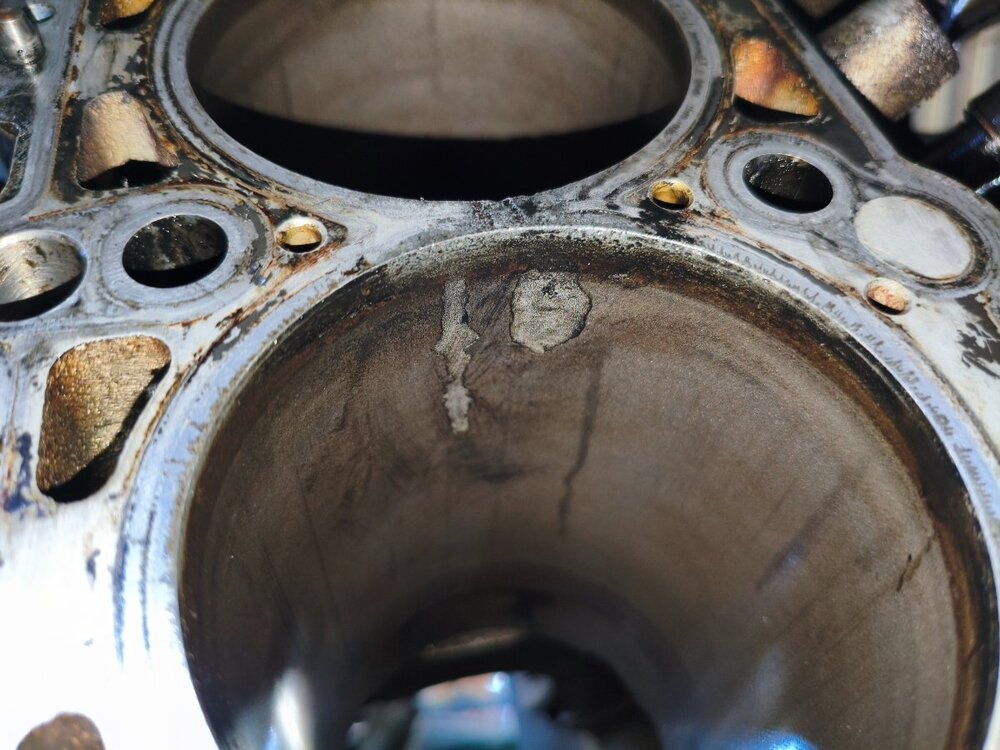

Ha perso del materiale su una delle canne riportate, sembrerebbe che il trattamento sia cromo duro.
Ho trovato solo due aziende che fanno questo trattamento, ma comunque sono in attesa di risposta.
Preferirei trovare qualcuno che possa mettere delle classiche canne su questo di monoblocco.
Chiaramente parliamo di un monoblocco in lega di alluminio, la bancata invece è un monolita in ghisa.
Mi hanno già detto che la nichelatura su diesel non terrebbe.
Allego qualche foto e attendo qualche consiglio
