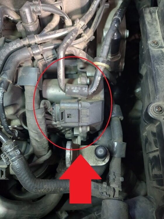

Sulla vettura si è accesa la spia motore. In diagnosi ho trovato l'errore  "P2015 Sensore posizione diaframma collettore aspirazione/regolazione afflusso aria".
Sicuramente riguarda le farfalle del collettore aspirazione.

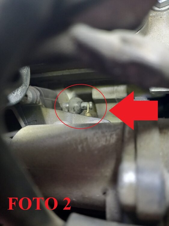

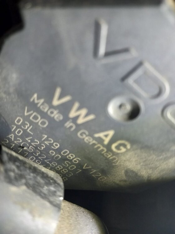

In diagnosi attiva fatta con AXONE Nemo non mi fa fare le singole attivazione, ma me ne lancia una dopo l'altra. Quando è stato il turno di attivare il "diaframma collettore" è rimasto fermo e muto. Se con un cacciavite sposto il leveraggio manualmente (foto 2), si muove bene (quindi non è bloccato) Non ho mai avuto problemi simili.
Potrebbe essere "solo" l'attuatore? Si sarebbe dovuto muovere durante l'attivazione come ha fatto egr, farfalla aspirazione, ventole ecc?
Ho visto che in ogni caso per sostituire l'attuatore bisogna comunque smontare il collettore. Il VW li danno assieme mentre competitor sono pezzi singoli.
