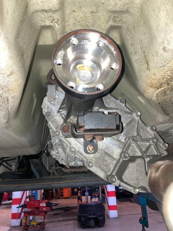

Premetto che è una vettura che conosco poco e per molti la domanda potrà sembrar banale.
Questa vettura perde olio dal paraolio del differenziale ANTERIORE, quello dove si collega l’albero della trasmissione POSTERIORE. Su altri veicoli sui quali ho fatto questo lavoro una volta rimosso l’albero la flangia restante era tenuta da un dado all’albero che usciva dal differenziale.
Qua invece la flangia non porta questo dado e vorrei capire la corretta procedura di rimozione.
Ho dato qualche colpetto moderato, ma direi che non sembra solo a pressione.
Grazie in anticipo!
