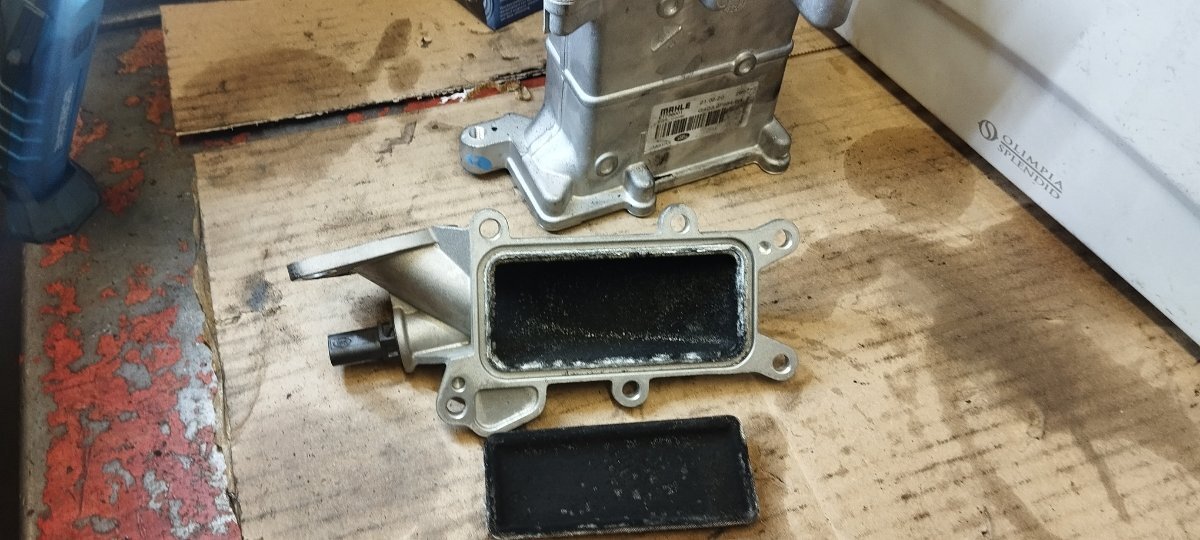

Trovato il problema.
Filtro EGR bassa.
Speriamo che quando monteremo il filtro nuovo diminuisce il fumo.
Quando mi arriva il pezzo che lo monto vi aggiornerò.
Grazie a tutti
ora è vero che dipende da quanta strada hai fatto e da dove è messo fisicamente il filtro nel percorso del gas ricircolato ma scusa se hai defappato quello è normale in quanto normalmente ci passa gas in cui non vi è presenza di particolato ovvero la "canisa" che lo ha tappato evidente qui in img
piuttosto occhio che se la seconda egr è aperta ti fotte la turbina in quanto la stessa si prende in faccia tutta la schifezza che vedi .....ancora peggio se gli liberi il filtro..... occhio a non dargli la mazzata finale perchè se lo liberi e la egr non è chiusa è peggio per la turbina.... ripeto se non ti sei assicurato che sia chiusa flangiata insomma che non faccia trafilare gas in aspirazione
quindi per bene che vada il problema non è il filtro intasato ma il condotto non chiuso da egr di bassa a monte turbina accertati che non sia così

vabbè l'importante ora è trovare la causale della "canisa"
ma come sopra il filtro egr di bassa non è causale anzi se questa è aperta ti limita i danni essendo tappato
quindi defappato vabbaè ma assicurati che i condotti egr di bassa e alta siano chiusi flangia o non flangia devi essere certo che siano chiusi e chiusi rimangano fino a che .......demolitore non li prepari......a nuova vita....
poi ovviamente tutto il resto delle possibili causali di formazione particolato che non si fermano alle famigerate egr quindi parte meccanica tenuta circuito aria mappe da  generale Custer alla carica!!!!! 7° cavalleggeri... alla carica!!!!  stregonerie varie messe sul sensore di pressione o sul debimetro tenuta iniettori e altre ricondicibili a criticità nella gestione motore
