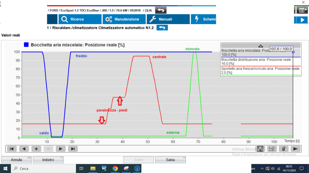

rilievo grafico posizione portelle (qui sotto) ma purtroppo a problema assente - le posizioni variano normalmente (vedi img)
con prblm presente accertato che a valle del motore ventilatore e a monte dell'evaporatore - attuatori vari il quantitativo è normale
accertato che a problema assente lo stesso si è presentato solo dopo una variazione di comandi da modalità manuale/distribuzione su aria centrale/temp 28,5C° richiesti/ventola al max a una richiesta di gestione automatica al mattino da freddo e dopo 3 km tornando alla richiesta manuale precedente c'era il problema
