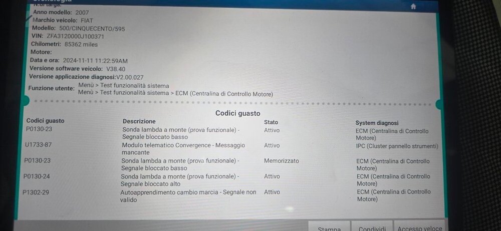

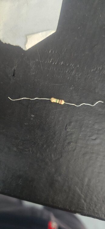

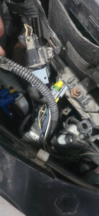

Fiat 500 anno 2013  tipo motore 169A4000 1242,cc  51 kw Andando avanti con i lavori avendo sostituito le 2 sonde a monte e a valle catalizzatore nuovo rispunta la spia la macchina tutto sommato va bene però dopo tutti questi lavori vado a trovare una resistenza nel cablaggio della sonda a monte la tolgo perché le ho messo tutto nuovo chiedo al cliente mi diceva che sapeva ....allora la spia mi spunta sempre a monte attiva ho fatto i vari autoapprendimento ma niente...
