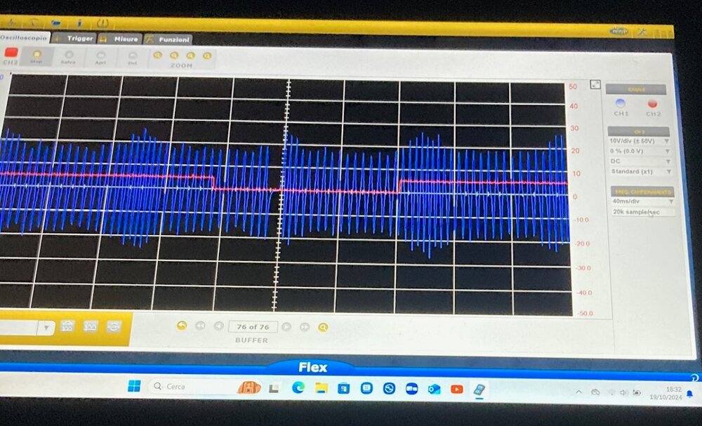

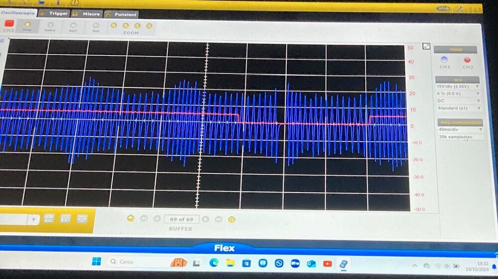

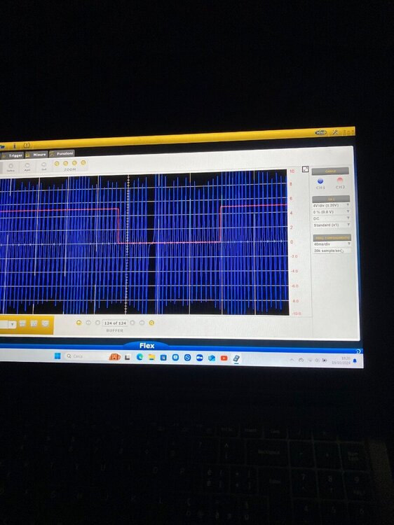

Buona sera a tutti, ho in officina una Porsche 993 del 1996 versione 3700 turbo,
la macchina si è spenta andando e non riparte più, facendo diagnosi con Texa non
mi dà nessun errore, però vedo i parametri e durante l’avviamento i giri motore
rimangono a zero. Ho verificato i segnali del sensore giri sul volano e del sensore
sullo spinterogeno e i segnali sono buoni. Durante l’avviamento non eccita il relais
della pompa benzina, secondo me perché non sentendo i giri non lo comanda.
Ho controllato alimentazioni e cablaggio ed è tutto a posto.
Per caso è mai capitato a qualcuno?
Sto un po’ sclerando, allego gli screen dell'oscilloscopio
