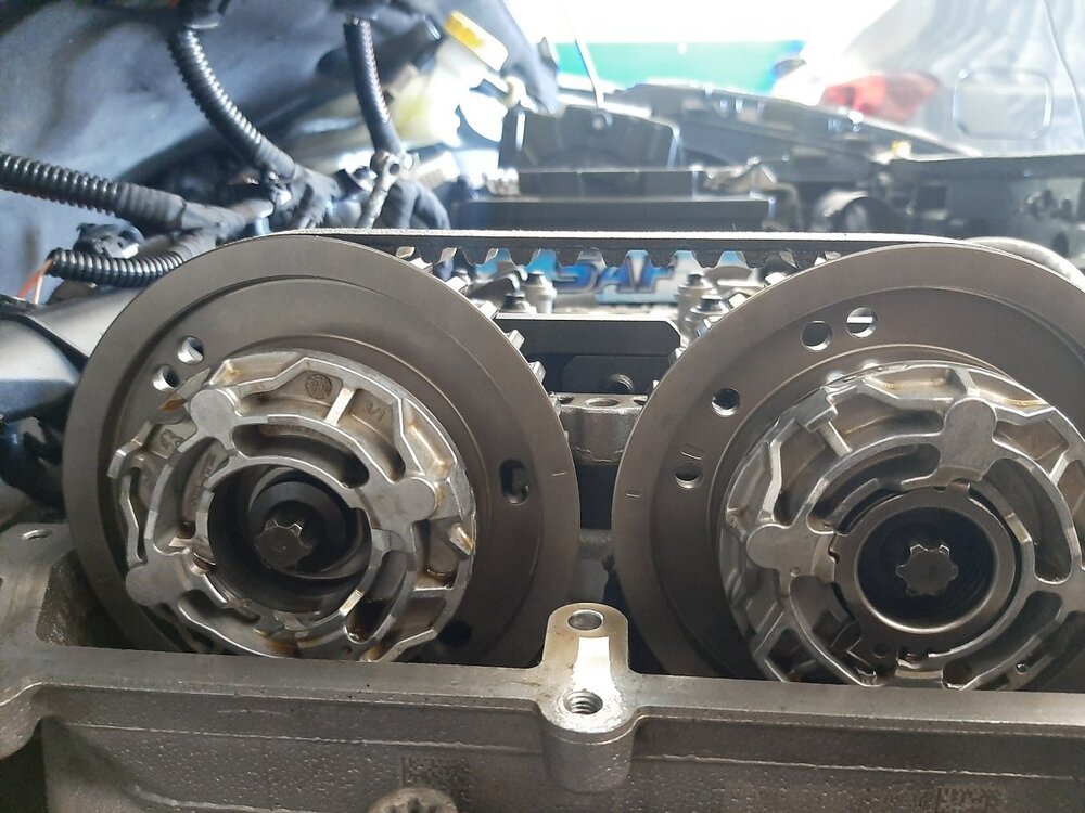

In officina abbiamo questa 2008 alla quale abbiamo fatto la cinghia di distribuzione. é un auto di un autosalone quindi non conosciamo lo storico ella macchina.
Inizialmente si lamentava un avviamento leggermente lungo, un minimo borbottante e a velocità costante andava a singhiozzo.
Facciamo la cinghia di distribuzione, puliamo il pescante, ma la situazione non cambia di una virgola. Mandiamo l'auto in peugeot alla quale fanno un aggiornamento software e cambiano l'elettrovalvola del variatore di fase di aspirazione.
Il veicolo non singhiozza più a velocità costante, ma dopo 20km si accende la spia mil. il cliente ritorna in concessionaria e dicono che devono cambiare il motore 🤬.
Viene da me e trovo gli errori :
P0172 Regolazione di ricchezza : Miscela troppo ricca
P0011: Sfasatore dell'albero a camme di aspirazione, coerenza
P0014: Sfasatore dell'albero a camme di scarico, coerenza.
Li cancello ma dopo qualche km riprende il P0172.
Continuando la prova dl veicolo alcune volte prende l'errore P0011 o p0014.
Se lancio con il diagnostico il test dei variatori di fase. Li porta a buon fine ma facendo la prova di quello di scarico a fine prova trova l'errore P0014. Ho scambiato le elettrovalvole ma l'errore e sempre uguale relativo al variatore di scarico.
Inutile dirvi chela fase è stata controllata tante volte con la dima.

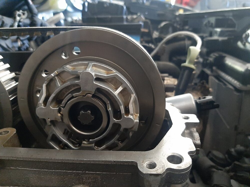

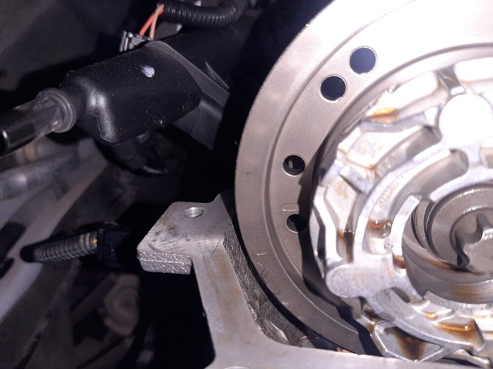

In diagnosi al minimo trovo la pressione nel collettore di aspirazione a circa 450\480mbar e mi sembra un pò alta. Mi viene da pensare subito alla fase.ma sembra essere corretta. Vi allego un immagine. A dime montate vedo questi segni nelle pulegge che non hanno alcun senso. Secondo voi hanno qualche utilità?
