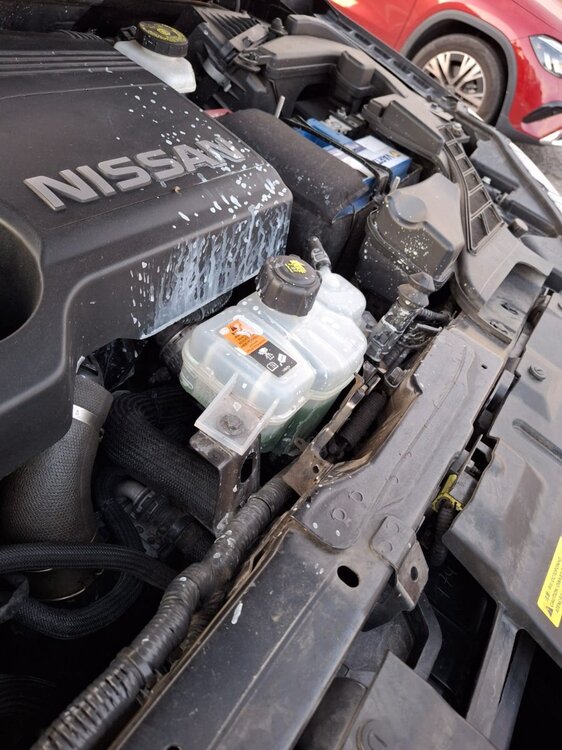

Salve a tutti, mi è entrata questa vettura in officina, dopo diversi km in autostrada il cliente trova l'acqua sul coprimotore e la vaschetta svuotata (VEDI FOTO). Il veicolo ha 2 vaschette acqua. Ho messo manometro per vedere se ci sono perdite,niente. Ho sostituito anche il tappo vaschetta. Il problema sta solo su 1 vaschetta acqua. Ho provato a fare attivazione pompe ma non sento rumore, ho visto che ha 2 pompe. Chiedo info funzionamento di questo sistema. Ringrazio tutti coloro che mi aiuteranno anticipatamente..
