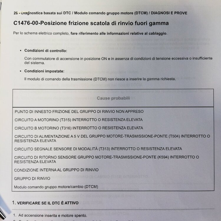

ho una Grand Cherokee con il motorino ripartitore centrale che continua a fare Tac Tac , non trova la posizione e nelle manovre strette le ruote si bloccano.
In centralina ho errore C1476-00 posizione frizione scatola di rinvio fuori gamma. Ho sostituito motorino e sensore posizione ma il problema rimane.
Smontando il motorino e facendo girare a mano alberino sensore posizione lavora. Mi hanno detto che potrebbe essere la centralina ... boh , mi sembra strano.
Qualche consiglio ??
