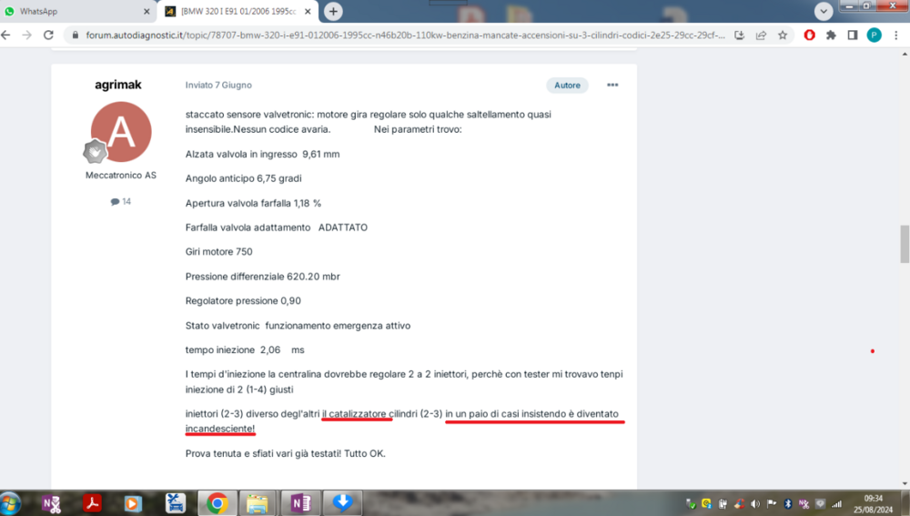

occhio ai possibili collaterali prima di intraprendere scorciatoie prova bene, esempio qui sotto anche se non è certo a logica un collaterale sicuro della stessa strategia di monitoraggio che si vorrebbe rendere definitiva ma occorre, per questo e per altri, come detto verificare prima di implementare
per la cronaca questa della img è un altro motore bmw ma il valvetronic ovviamente lavora nello stesso modo, non ha detto più niente se risolto o meno tra l'altro nei post dice motore nuovo completo non revisionato qui quindi la meccanica di base dovrebbe essere corretta ora lo citiamo e vediamo cosa dice
