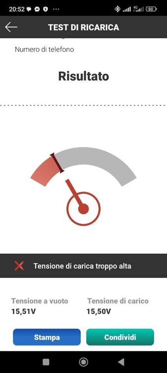

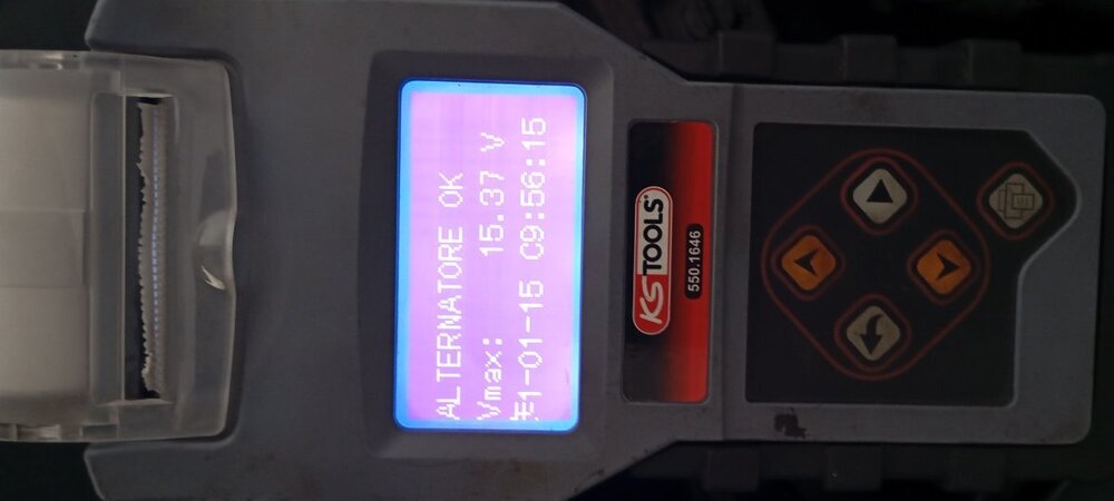

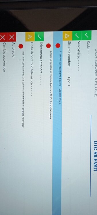

Salve a tutti : Renault Captur anno 20200 cilindrata 1000 turbo Benzina/Gpl kw74 codice motore H4D D4 Mi arriva il cliente in officina riferendomi di essere rimasto a piedi a causa della batteria scarica e di averla sostituita in automia e che dopo la sostituzione non funziona più lo stereo e sensori parcheggio e la ventola interna del riscaldamento. Faccio un primo controllo sulla batteria e trovo il sensore IBS completamente scollegato, il cliente praticamente non aveva avvitato il sensore sul morsetto. Provvedo a ricollegare il tutto e sia lo stereo che la ventola interna funzionano per 5 secondi e immediatamente il motore a un calo del minimo per poi tornare a girare regolare. Faccio la diagnosi e mi escono i seguenti errori B123A scollegamento batteria segnale errato - B20BD sensore di corrente batteria a 12 v anomalia Intera. Provvedo a sostituire il sensore IBS con uno usato e non cambia niente . Prova carica alternatore e trovo che 15.50  volt. Che effettivamente è esagerato. Consigli?
