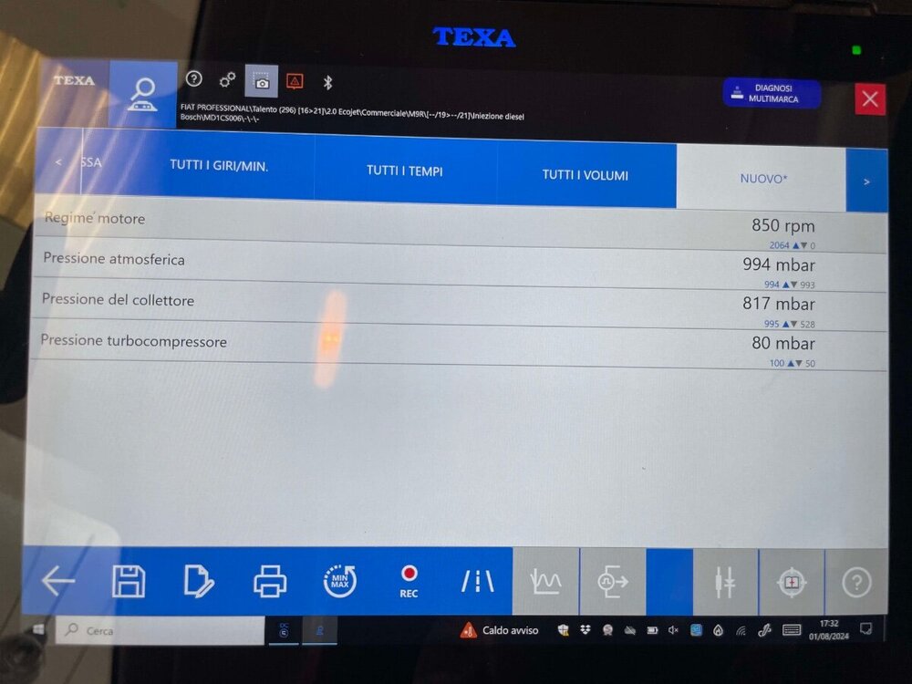

e' entrato in officina questo furgone con spia motore accesa
Il veicolo su strada e' lentissimo in accelerazione , non rende
In diagnosi con:
Bosch  KTS       errore P2263. valvola pressione sovralimentazione  turbocompressore  circuito di comando - ampiezza superiore segnale troppo grande
Texa                 errore P2263 22 elettrovalvola bypass controllo valvola - l'ampiezza del segnale supera il valore massimo - Attivo
Selezionando i parametri di pressione collettore  :
al minimo  995 mbar ( uguale a pressione atmosferica )
accelerando scende  a 520 bar.
Verificato manicotti sovralimentazione OK
Verificato girante turbina OK
Verificato attuatore elettrico comando turbina  OK
Qualche consiglio
Grazie
