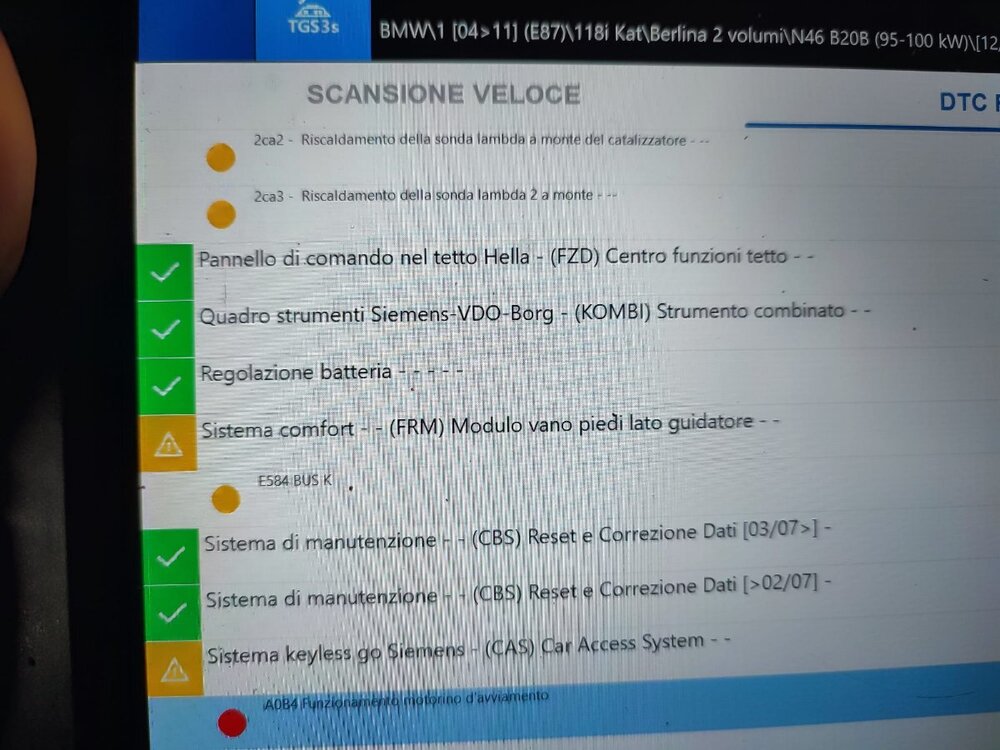

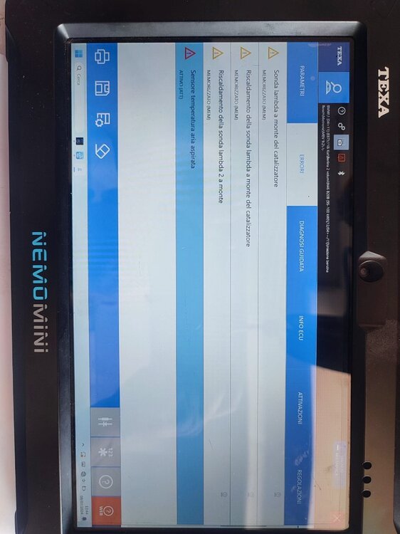

Allego errori in diagnosi, a caldo la sonda lambda a monte tende a stare sui 0,98 mentre la sonda a valle tende a rimanere fissa sui 15 ( è possibile come valore? Non dovrebbe essere tra 0 e 1?)
Cosa mi suggerite? Grazie
