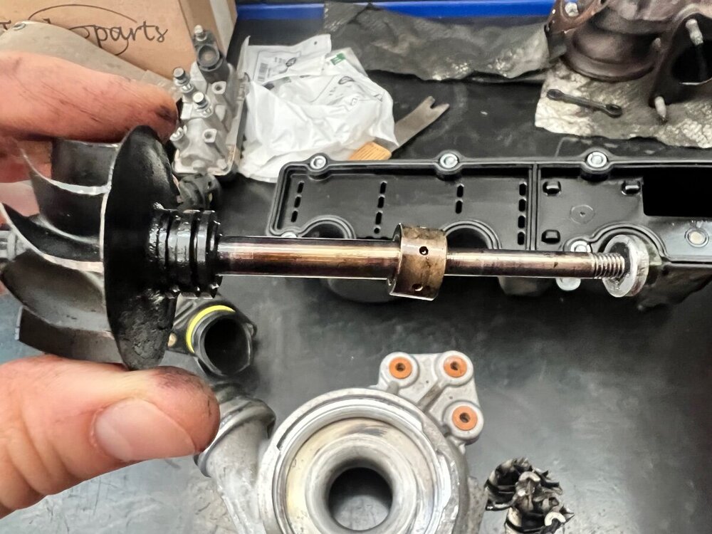

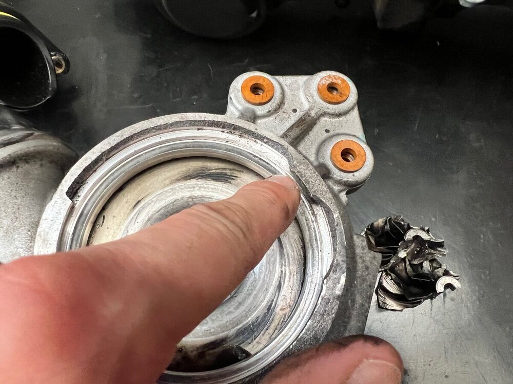

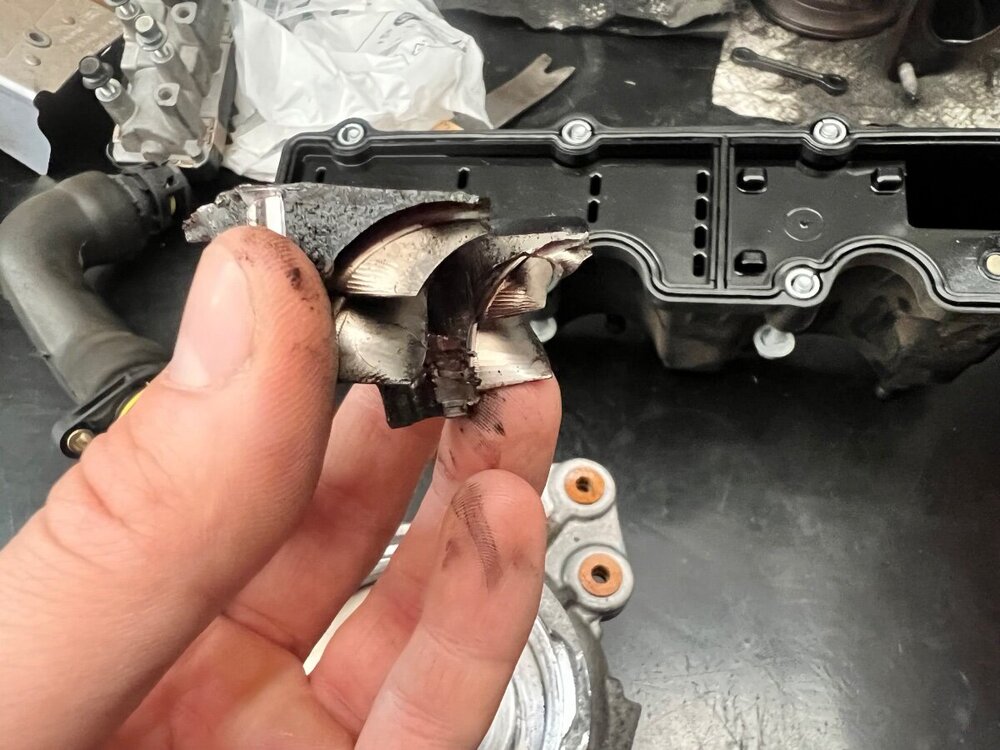

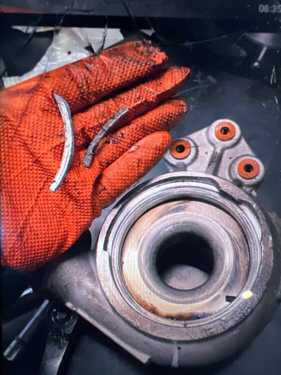

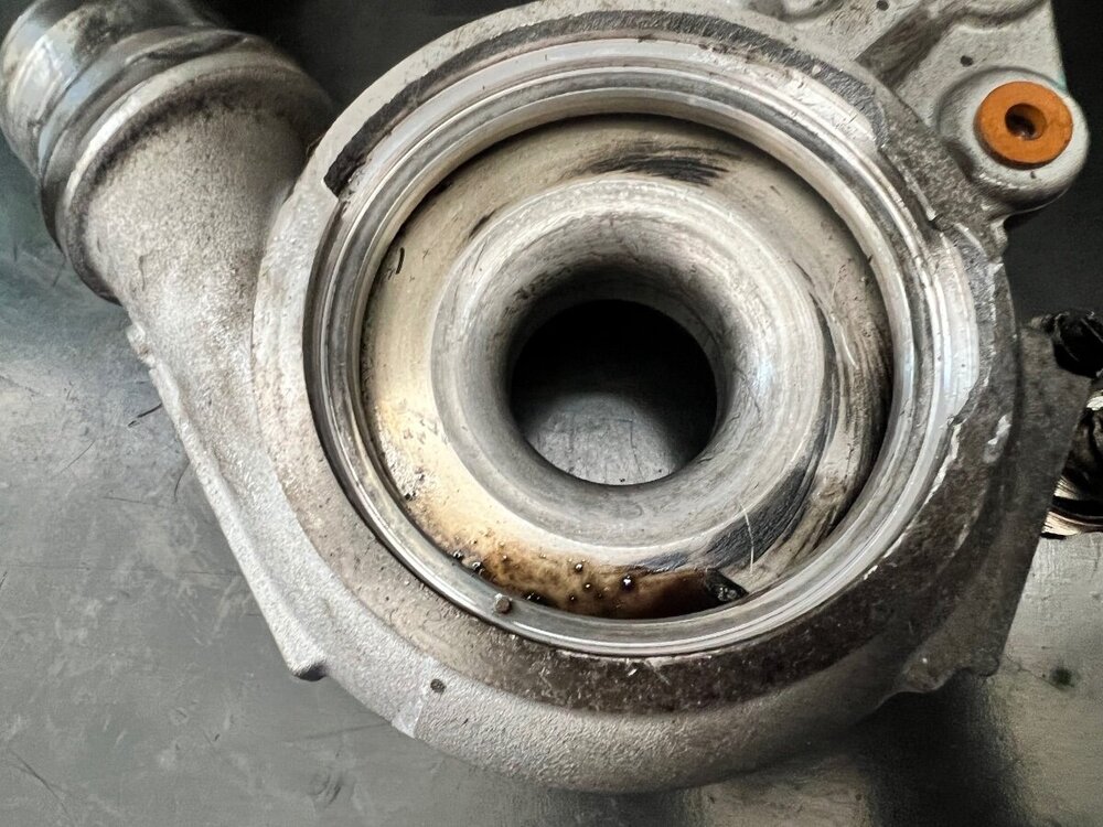

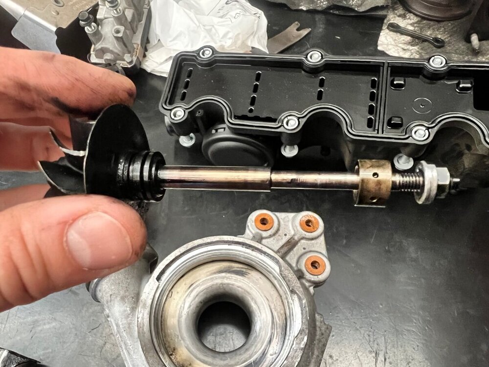

vorrei condividere con voi questa rottura per cercare, dove possibile, di condividere le idee e arrivare a capire le cause di rottura su questo turbocompressore.
Consideriamo, prima di tutto, che è una priorità capire le cause di rottura per evitare che il guasto si ripresenti.
Vi condivido in basso le foto, nella mia officina ne abbiamo viste molte ma questa è una rottura particolare:

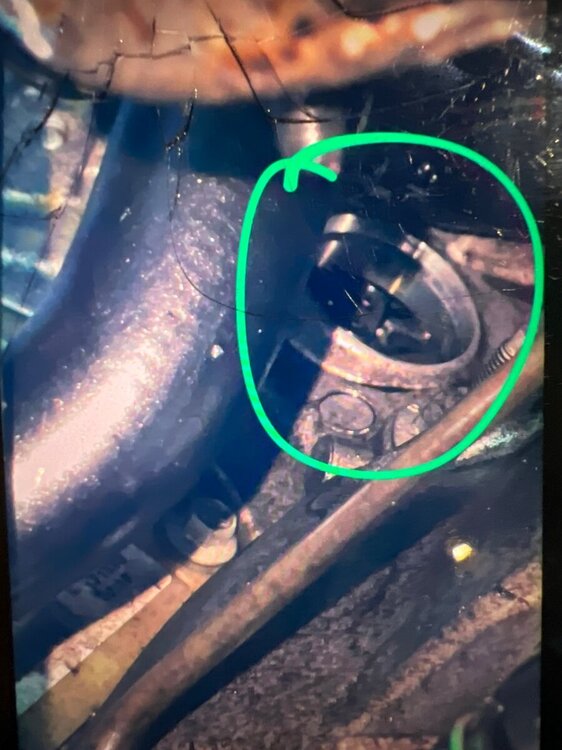

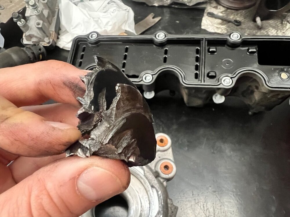

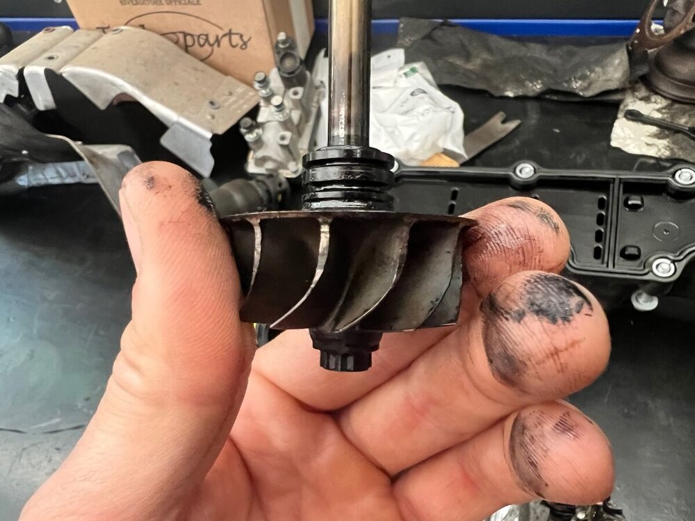

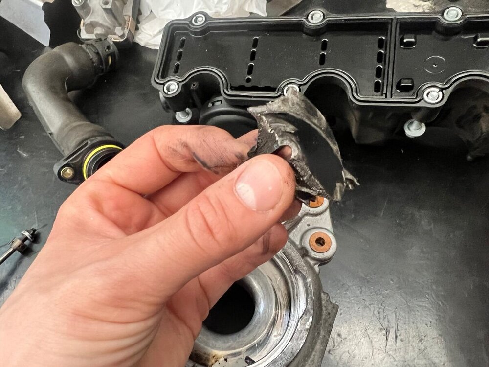

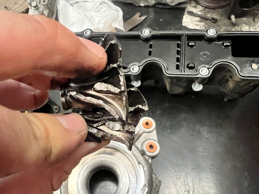

abbiamo la girante di aspirazione distrutta, insieme alla chiocciola dove manca un pezzo, non sembrano esserci segni di scarsa lubrificazione e abbiamo forti depositi di fuliggine nella variabile.
Sembra quasi una turbina rotta per scarsa contropressione allo scarico, dove la girante di aspirazione sfrega sulla chiocciola, ma qua il particolato è in ordine.
INFINE ABBIAMO ESPULSIONE DI UN TAPPO DI PLASTICA CON FUORIUSCITA DI OLIO LATO TESTATA, come vi fosse stata alta pressione nel circuito da far esplodere il tappo.
attendo vostre considerazioni.
