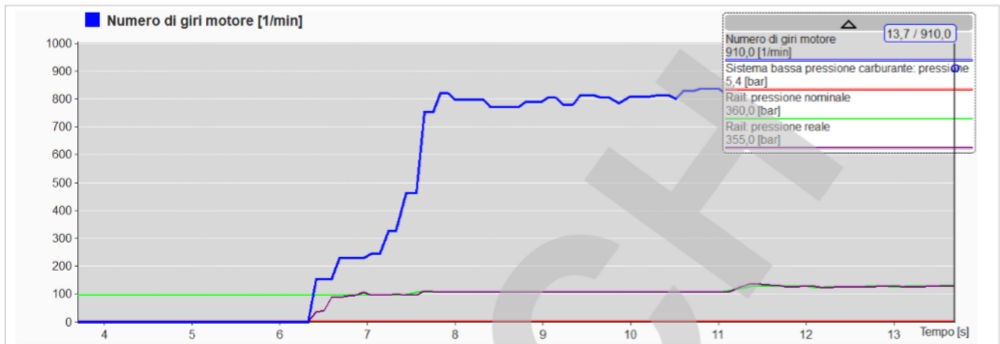

Ciao a tutti, a questo Transit a volte occorre un avviamento molto prolungato per mettersi in moto.
Abbiamo sostituito le due batterie con due AGM 80 Ampere, sostituito il filtro gasolio e adesso riconsegnato poichè serviva al cliente, ma non abbiamo la certezza che sia risolto in quanto stamattina è partito bene ma il difetto è saltuario. Il mezzo ha circa 180.000 km.
Nessun errore in diagnosi. Abbiamo verificato tutti i paramentri senza riscontrare apparenti anomalie.
Accendendo il quadro da diagnosi vedi che la pompa di bassa spinge gino a caricare l'impianto di bassa a circa 5 bar e una volta in moto mantiene la pressione dai 5 ai 5,5 bar.
Gli unici due valori sui quali abbiamo qualche dubbio è che spegnendo il quadro mi ritrovo all'istante 10 bar nel rail e la bassa pressione che anch'essa scende subito a pochi bar. Secondo voi è normale?
Allego anche screenshot in avviamento, ma in quel momento il mezzo è partito direi bene.
