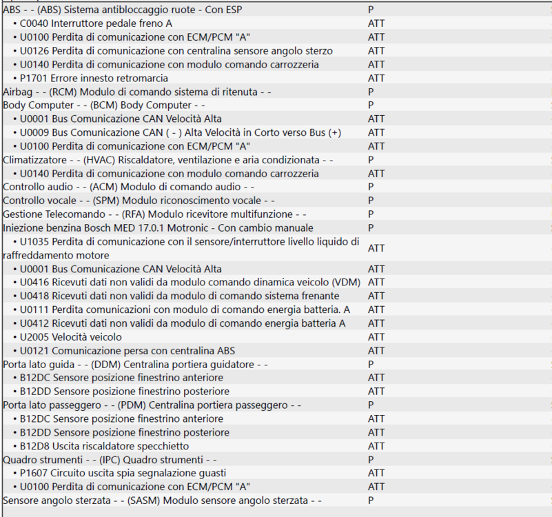

su questa focus  in maniera causale presenta avarie al cruscotto con spia motore, pressione olio, esp, lancetta giri motore va a zero quella del raffreddamento pure, funziona solo la lancetta velocità e quella del carburante e il display con le informazioni di bordo.
Da una analisi frettolosa abbiamo abbiamo sostituito l'alternatore perchè quando si presenta il difetto la tensione va a 12Volt non risolvendo nulla.
Quando il difetto è presente anche staccando il sensore ibs  la tensione rimane a 12V, e con il difetto in corso è impossibile entrare in diagnosi nelle varie centraline.
Allego il report degli errori in diagnosi che riesco a scaricare nel momento in cui la vettura va bene perfetta senza nessuna anomalia segnalata.
Le avarie si presentano in genere a motore caldo dopo una decina di minuti che la vettura è accesa.
