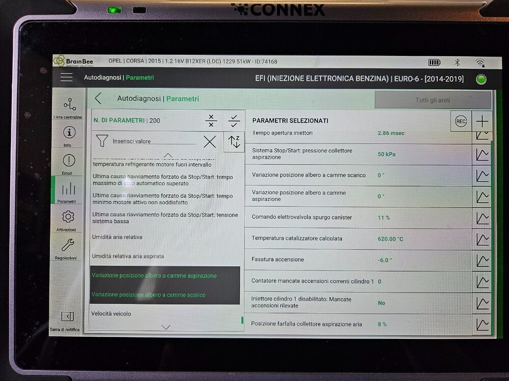

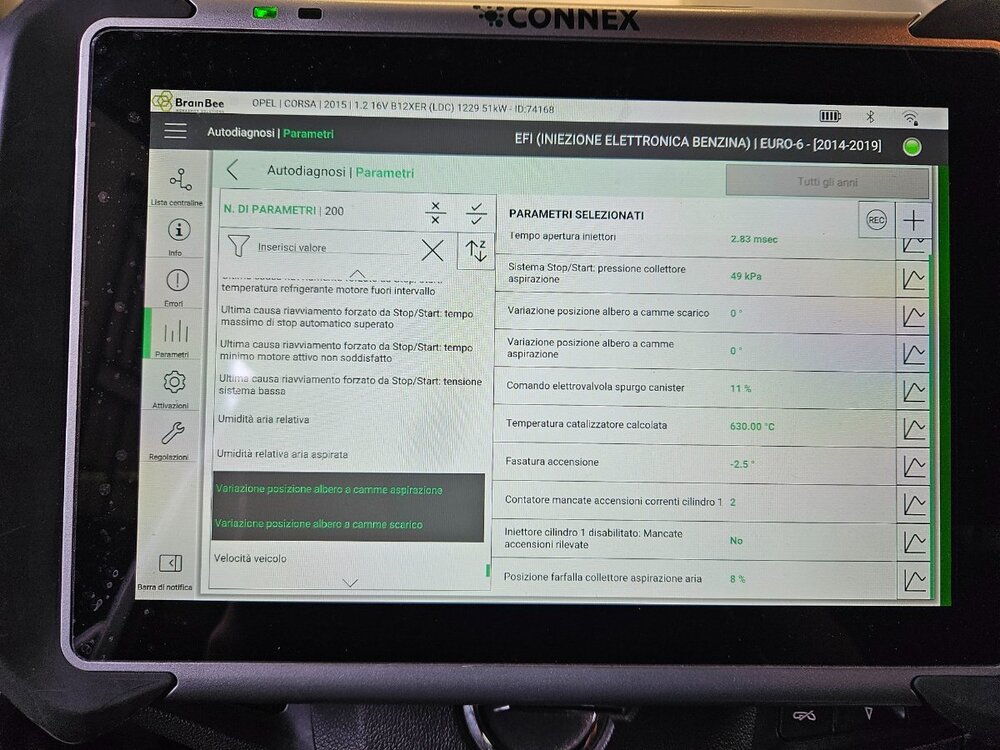

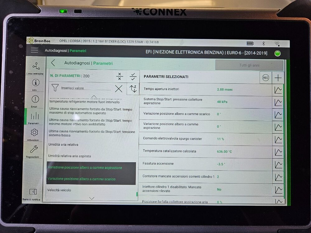

nei dati reali noto che ogni tanto, mi indica 1, 2 o 3 mancate accensioni cilindro 1, questo succede ad auto molto calda, dopo un accelerata a fondo scala e rilascio istantaneo dell'acceleratore, lascio qualche secondo ed inizia a contarmi le mancate accensioni sempre su quel cilindro (non riporta nessuna anomalia e nessun codice guasto)
Al che prova empirica di girare la candela 1 con la 2 e riprovo, uguale identico.
Sarei propenso all'iniettore del cilindro 1 che rompe un pò le scatole, probabile rimane aperto per troppo o "piscia" con conseguente mancata accensione per troppa benzina ed innalzamento temperature catalizzatore...
Posto anche screen fatte dal BrainBee
Mi pare che anche la pressione nel collettore di aspirazione sia un pò alta, non ho nulla da banca dati, quindi non mi esprimo a giudizio.
