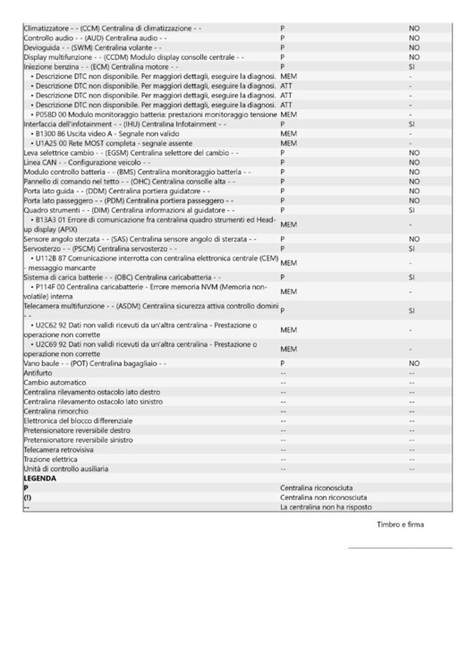

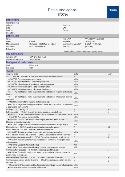

Salve a tutti.
Questa vettura arriva con l'autosoccorso.
Il cliente l'ha parcheggiata alla sera, ma la mattina dopo non è più partita. Non fa avviamento.
In diagnosi ho trovato gli errori: P06EF68 e P0A9068.
La banca dati mi ha tradotto gli errori in:
P06EF on-Prestazioni riavvio motore.
P0A90 on-Azionamento motorino A - prestazioni
Tutti fusibili sono ok, la batteria avviamento è ok (ho provato a mettere il booster). Il motorino avviamento è alimentato.
Non ho mai effettuato riparazioni su ibride.
