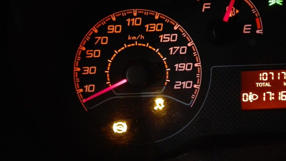

[Fiat Fiorino 06/2017 1248cc 225A2000 59Kw Diesel] Spia antislittamento accesa guato U1705
Buongiorno, dopo la sostituzione del devioluci (identico ma usato) si sono accese le spie in oggetto. La diagnosi dice Ricevitore radiofrequenza U1705 Messaggio / bus difettoso Messaggio non ricevuto .
Rimontando il vecchio devioluci (cambiato perchè non va un indicatore di direzione) il problema rimane.
Su Texa non c'e' modo di effettuare configurazioni al devioluci.
