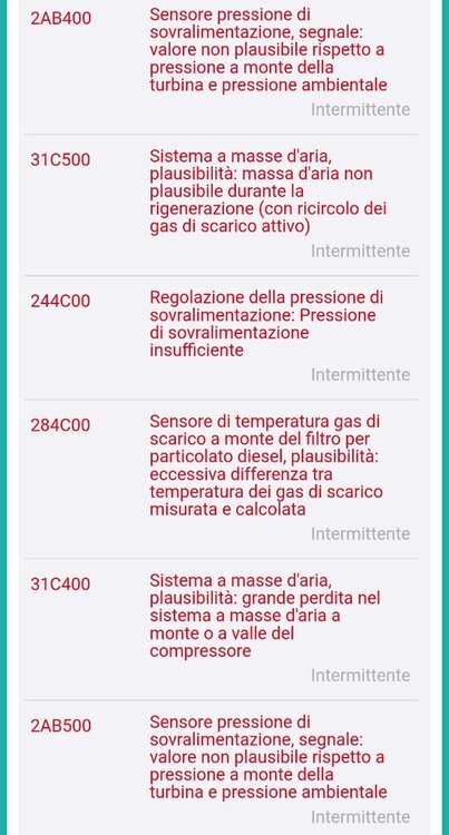

[Mini Countryman 02/2019 1496cc B37C15A 85Kw Diesel] Per l'ennesima volta si guasta il sensore pressione sovralimentazione
Buonasera sulla suddetta vettura per la quarta volta nella sua non lunghissima vita (83000km) mi vedo costretto a sostituire il sensore pressione sovralimentazione posizionato sul collettore di aspirazione, le prime due con ricambi aftermarket e poi con ricambi originali. Il sensore quando si guasta misura permanente circa 380 mbar anche solo a quadro acceso, e questo è successo a memoria anche nelle precedenti sostituzioni.
Le prime volte davo la colpa ai ricambi aftermarket di bassa qualità ma anche il sensore originale montato a ottobre 2022 è arrivato solo fino ad oggi.
C'è qualcosa che possa portarmi a un deterioramento precoce del componente? So che il motore 2000 fratello maggiore con un cilindro in più ha parecchi problemi derivanti dalla valvola EGR (vedi i vari aggiornamenti e richiami), ha problemi simili anche questo 1500?
In allegato gli errori trovati in ECM.
