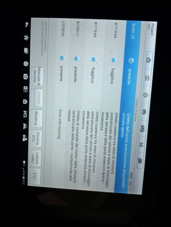

Salve, in officina mi trovo questa auto che non si chiude ne con il telecomando e ne con il tasto interno per la chiusura...si chiude solo la porta lato guida e il tappo del serbatoio del carburante mentre tutte le altre no. In diagnosi viene fuori errore b1702 con descrizione motorini chiusura centralizzata in cortocircuito a massa. È successo a qualcuno una situazione analoga? Grazie
