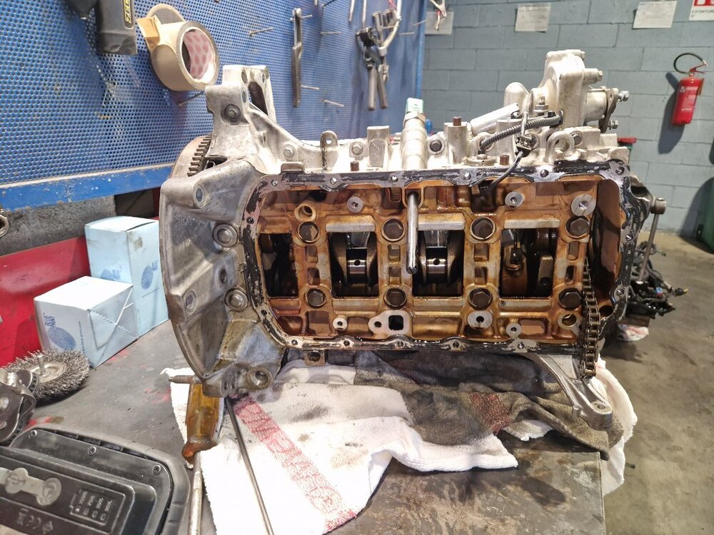

Ho una 208 1.4 16v che a freddo gira bene e  arrivata a 6 gradi circa inizia ad andare a 3 con avaria al terzo cilindro.
Premetto hanno già sostituito candele  e 4 bobine complete.
Faccio prova compressione a freddo e tutti risultano mediamente uguali, provo a rifarla a caldo e il 3 in effetti è calato rispetto agli altri.

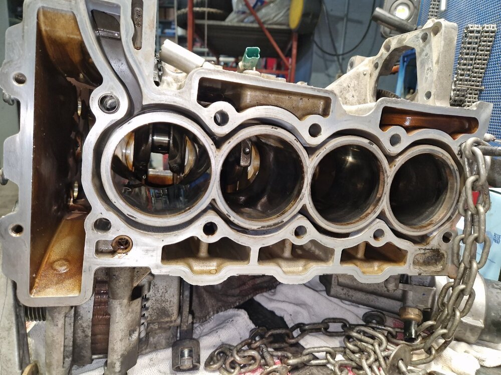

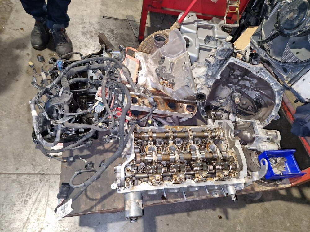

Smonto testa e la rettifica mi dice tutto nella norma.
Porto il blocco cilindri in alluminio in rettifica e mi dice che tutto sommato dati i 150000km sono abbastanza nella norma.
Ora faccio alesare cilindri e sostituisco fasce e dono sicuro che la problematica rimarrà.
S voi e nai capitato un problema simile.
Può avere problemi sulle punterie?
