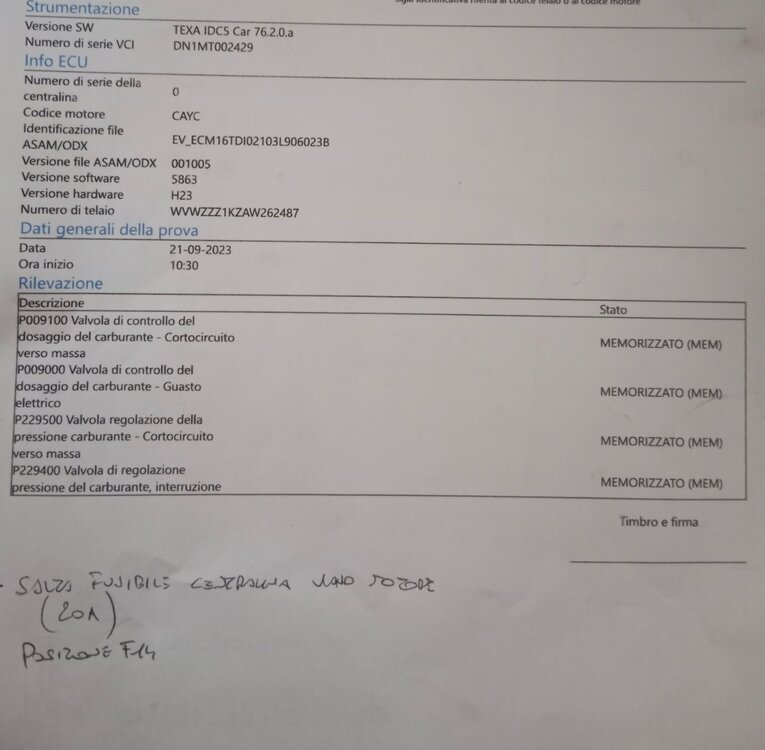

[Volkswagen Golf 01/2010 1598cc CAY 77Kw Diesel] Spegnimento in marcia
Buonasera, ho un problema con questa macchina: si brucia il fusibile da 20 ampere, ogni 2-3 mesi, in centralina porta fusibili motore e la macchina si spegne. Sostituisco il fusibile e riparte.IMG_20230922_183808.thumb.jpg.a279500cdd20643622b4b6de00d5cbac.jpg Allego foto diagnosi, sarei grato se potessi avere un aiuto con uno schema elettrico del servizio che fa' il fusibile, in modo da sapere dove partire per la ricerca guasto.
