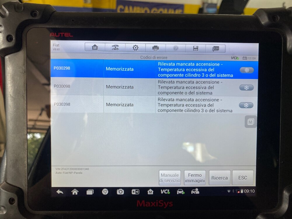

Buongiorno ragazzi o questa panda che va bene, ma ogni tanto il cliente magari anche dopo 1 settimana o un mese  lamenta che la macchina accende spia motore  e triangolo giallo.
inizia andare a 3 cilindri e strattona,  spegne macchina e  non parte aspetta 5 minuti e magicamente parte.
Già controllato fase  anche che era un po spostata È sistemata con dime e kit distribuzione muovo visto che necessitava e guarnizione punterie sostituto con i gommini coperchio  . Sostituito olio e filtro, sostituito  farfalla motorizzata perché non apprendeva  con relativo errore di autodattamento ATTIVO.
il problema persiste  mi esce sempre l’errore in diagnosi cilindro 3 a dimenticavo Cavi bobina e candele nuove . L’auto a 45 mila km .. qualcuno ha idea ? Io avevo pensato al variatore di fase .. ma strano non ho errori a riguardo
