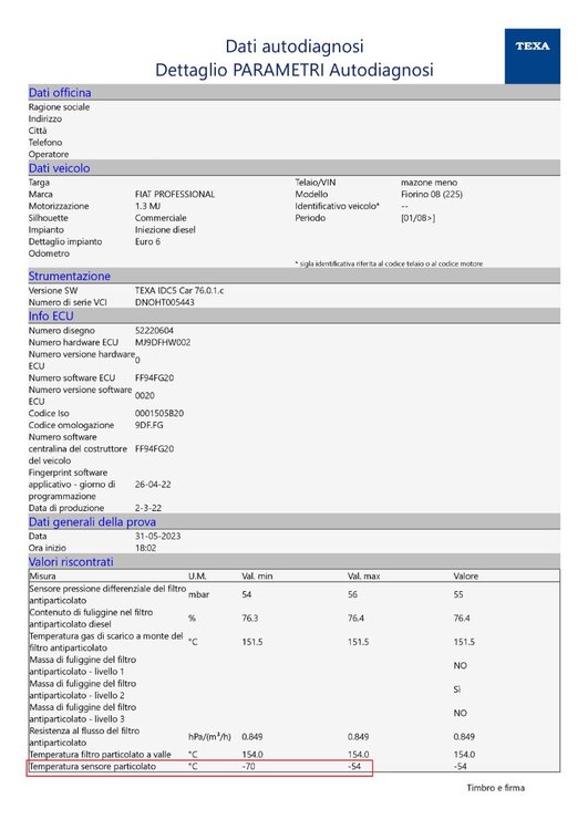

Il Fiorino non tira. In diagnosi ho trovato l'errore:
P1206 Resistenza flusso del filtro anti-particolato troppo elevata.
Sto provando a rigenerare però mi torna sempre lo stesso errore.
La cosa STRANA è la temperatura del filtro antiparticolato! Ad un certo punto arriva a -70° ed accende l'errore P1206.
Adesso non ho più il veicolo in officina. Qualcuno sa qual è il sensore temperatura in questione? A catalogo ne da 2.....
Potrebbe essere il 55179113?
Grazie a tutti
