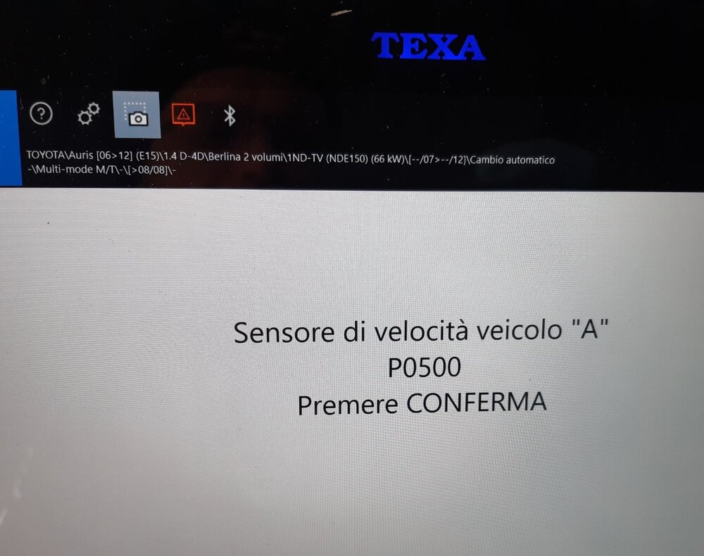

20230126_115349.thumb.jpg.4879ddfc04f8b5eea04af5f7b2c38d45.jpgBuonasera
Cambio robottizzato
Con macchina ferma si innesta regolarmente la retro, la prima e la seconda, in marcia rimane bloccato in prima sia in automatico che in sequenziale.
Spia accesa con errore presente ( cancellabile ma si ripresenta dopo 50 metri ) P0500 sensore di velocità veicolo "A"
Velocità veicolo in diagnosi rilevata regolarmente
Qualcuno ha avuto esperienze a riguardo e può darmi una dritta?
Grazie mille
