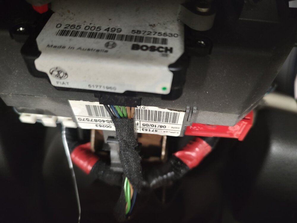

Salve a tutti in officina ho una fiat croma del 2005 al quale è morto il tergilunotto posteriore, non funziona ne col comando sul devio luci ne quando aziono lo spruzzino posteriore. Dando corrente diretta il motorino parte. I cavi del portellone sono integri. Diagnosi effettuata ed è presente l'errore u1602 "collegamento can". Il mio dubbio è che non sia il devio ma un problema sul body computer. Sul devio ho l'alimentazione e la massa però non ho il PIN out (nella banca dati è diverso) per verificare il comando del devio. Ed in quel caso dovrei avere un positivo in uscita, una massa o un impulso? Aggiungo che da diagnosi non agisce con l'azionatore..allego codice del devio qualora qualcuno avesse il PIN out. Grazie e scusate la lunghezza.1663020811_IMG_20230104_181713903_HDR2.thumb.jpg.e3eaedc36ebc93a4e17f5ba798a4e68c.jpg
