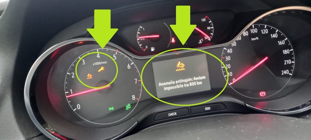

Salve a tutti.
La vettura ha la spia del sistema AdBlue lampeggiante con allarme (800km di autonomia).

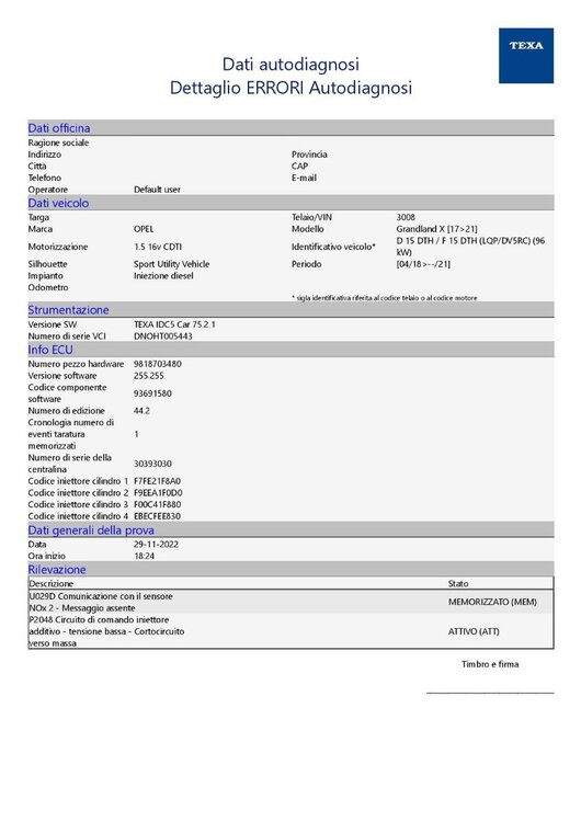

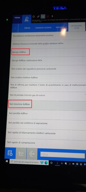

In diagnosi attiva ho fatto "spurgo AdBlue" e si è subito bloccato tutto memorizzando l'errore.
Ho fatto "Azzeramento parametri AdBlue" per quando si cambia qualcosa (pompa, iniettore, centralina ecc) ma non va a buon fine, dice che ci sono valori che non rientrano nella norma.
Senza staccare tubazioni o iniettore (stavo chiudendo, lo farò questa mattina) ho fatto "Test iniezione AdBlue" e si sentiva la pompa nel serbatoio pomparie a tratti e l'iniettore ticchettare (in maniera anomala, non fluido o fisso".
Questa mattina proverò a rifare la stessa prova con tubo AbBlue staccato per vedere se c'è portata ed eventualmente con iniettore staccato per vedere se butta.
Le volte passate sui gemelli PSA la pompa era muta/inchiodata, su questo la sento girare anche se devo provare se butta qualcosa.
