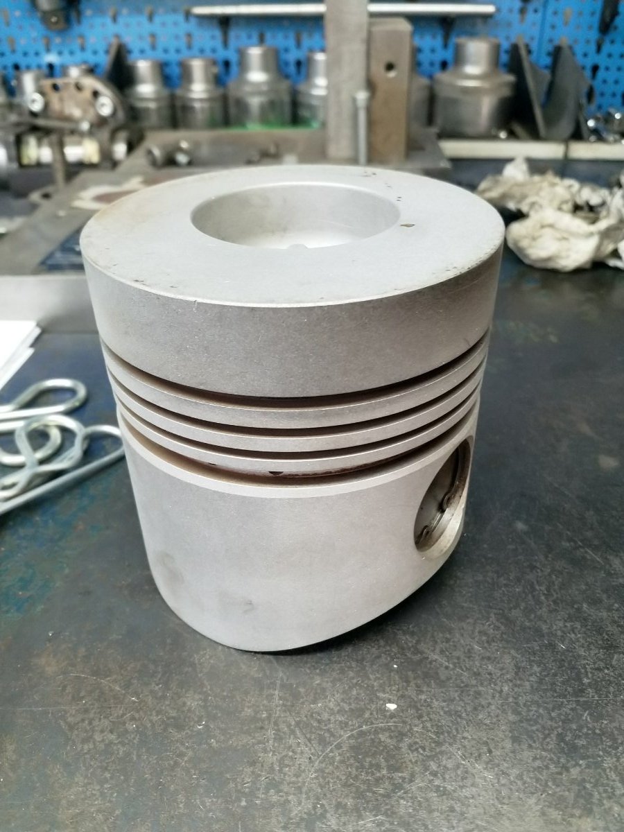

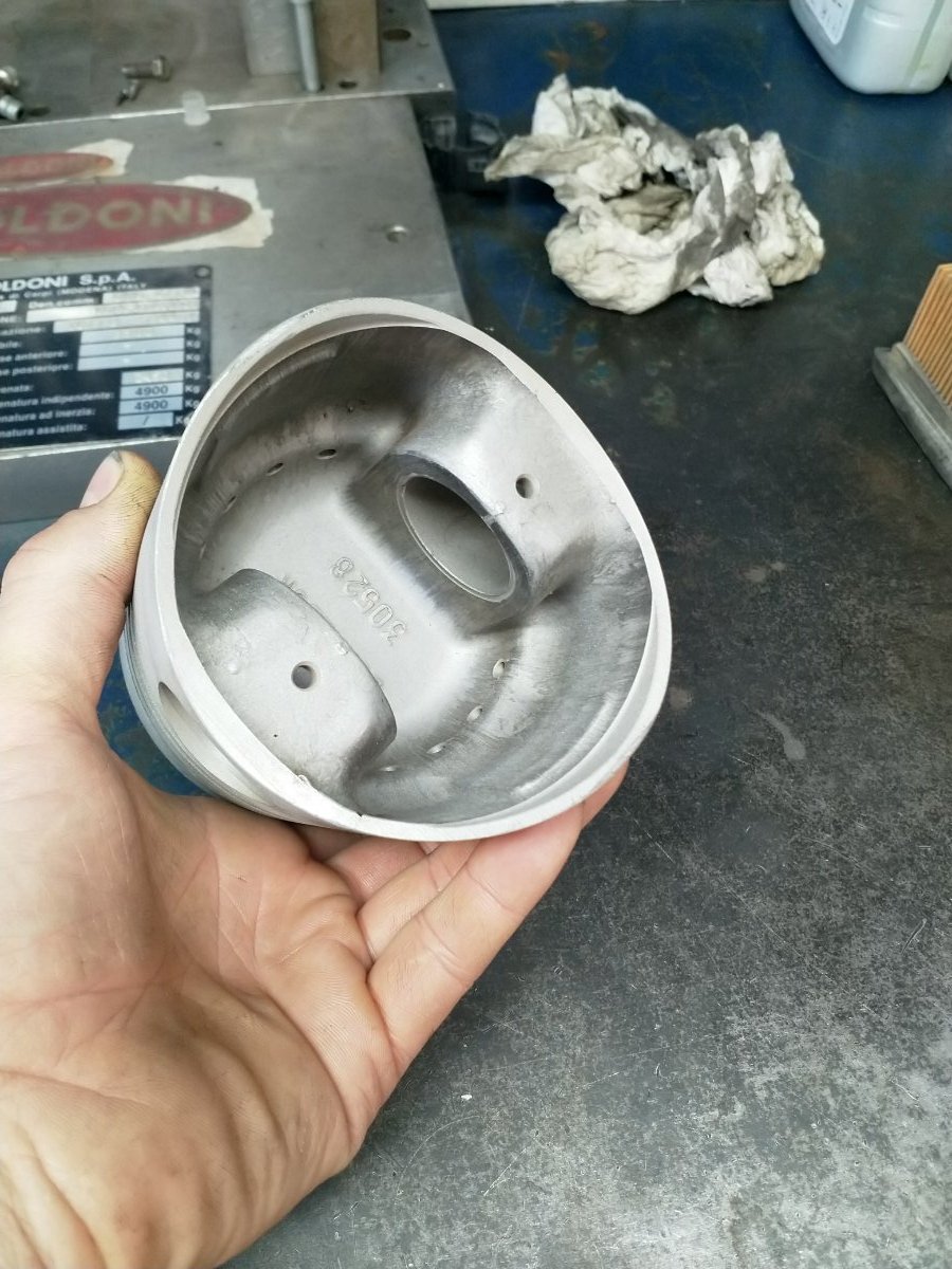

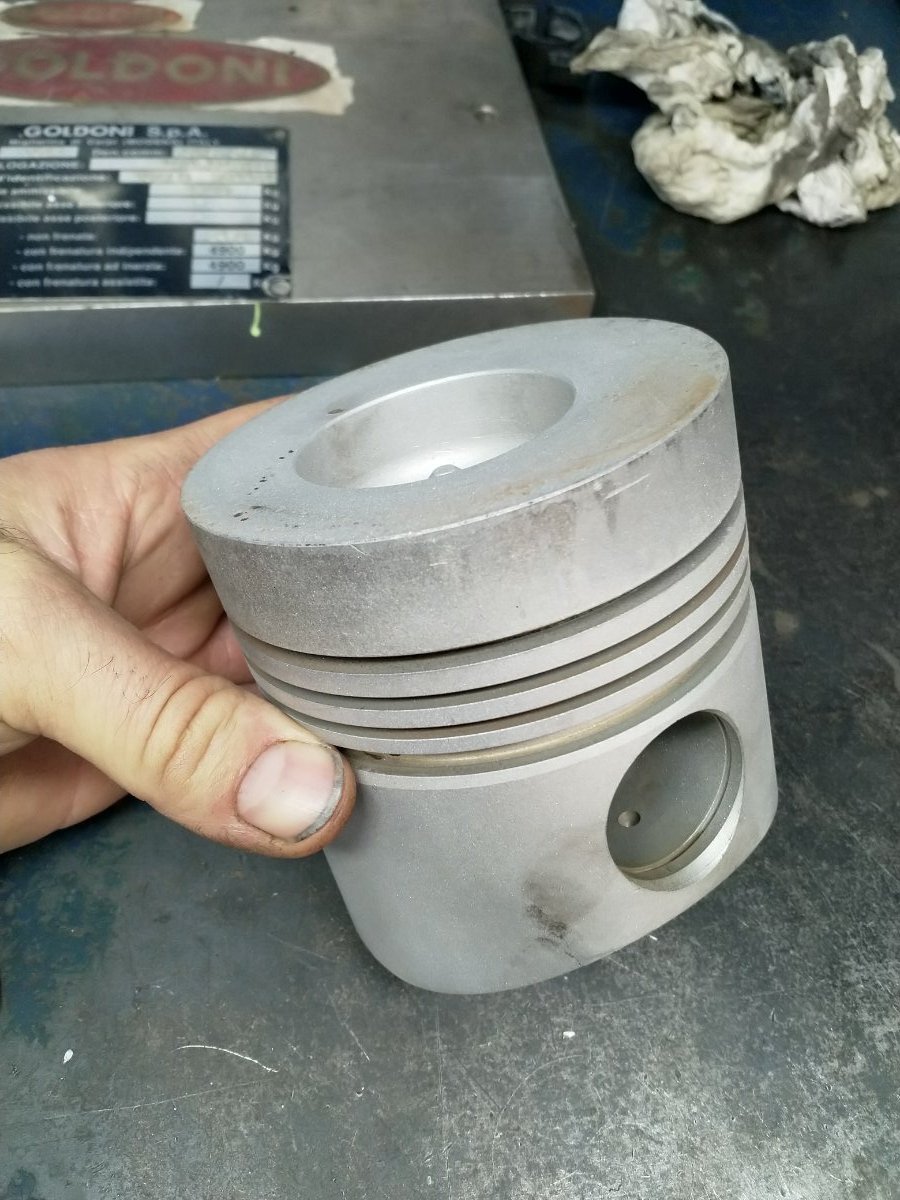

questo e' un mio pistone sabbiato .....................
per togliere i residui della sabbiatura lavo con gasolio pulito abbondante .................niente altro
Modificato da cdr
Ovviamente questo è da buttare xchè è lesionato, ma per rendere l'idea.......si può fare anche meglio.......

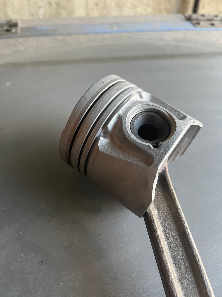

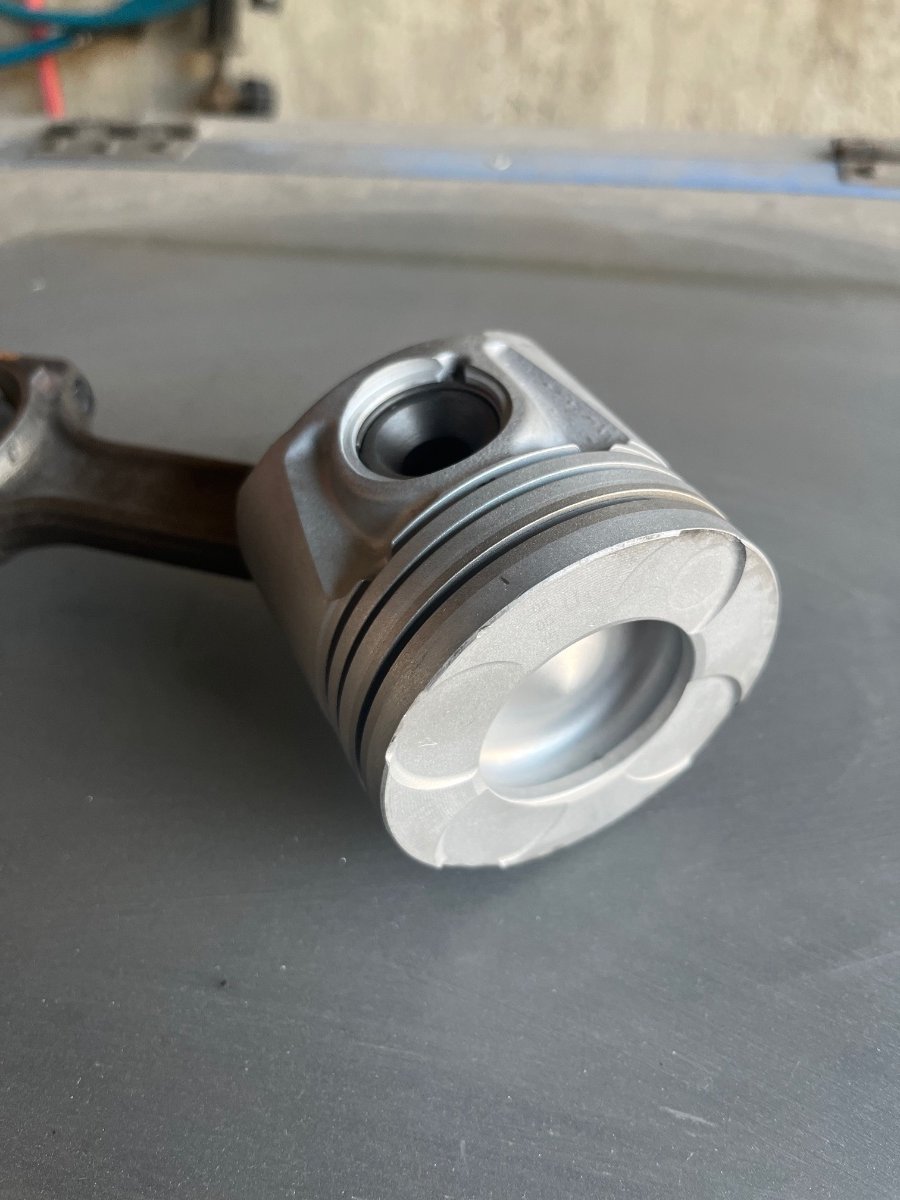

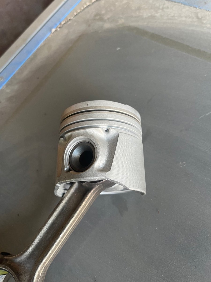

Questo è quello che ho pulito di un 1.3 multijet E5
