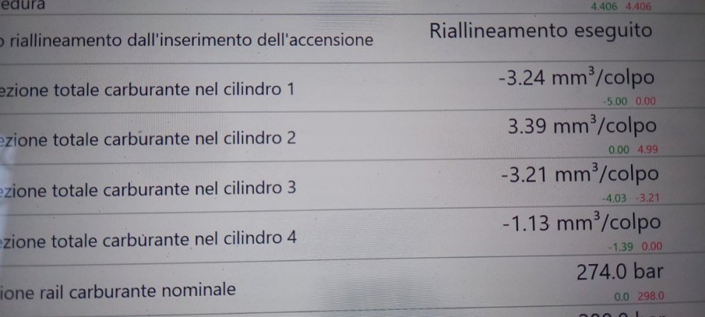

Gira a tre, ma nessuna spia accesa, nessun errore in diagnosi.
Dai valori sembra che tutti gli iniettori lavorino "bene".
Secondo voi?
Più tardi proverò a smontare iniettori e farò una prova compressione.
