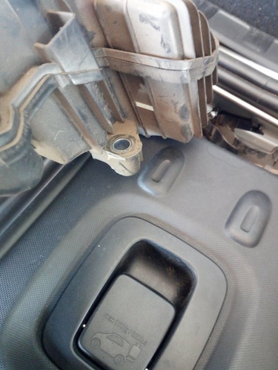

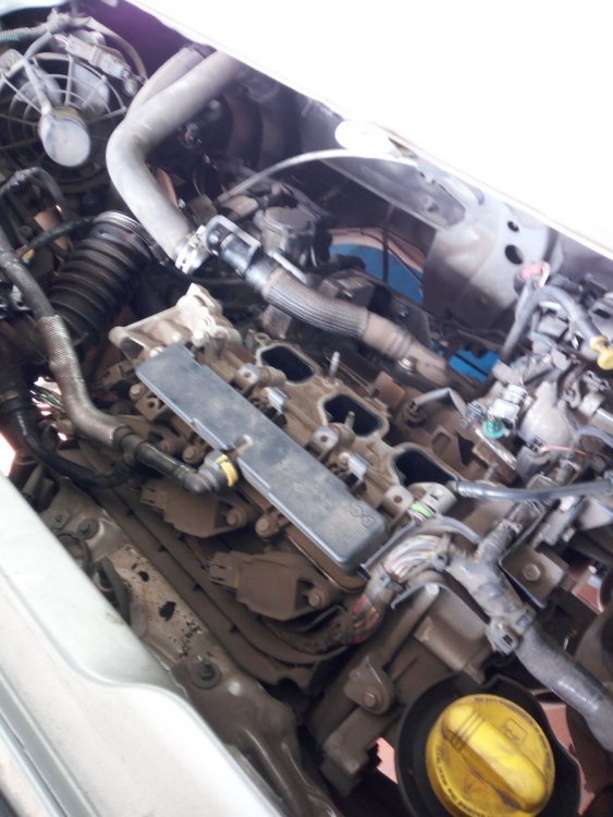

Buongiorno cercavo un modo più semplice per smontare il motorino avviamento a questa vettura, siccome non ho trovato niente ho pensato di farlo io,spero di essere utile.

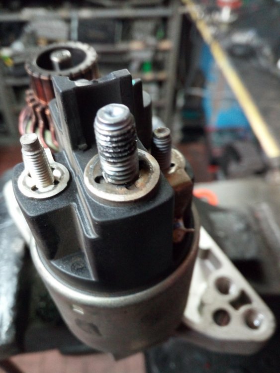

Non è un lavoro semplice io ho staccato il collettore aspirazione, dopo aver rimosso tutte le viti vicino agli iniettori ho staccato i tre supporti motore per poterlo abbassare il più possibile, c'è un bulloncino giù in fondo al collettore molto impegnativo, tolto il collettore è tutto facile, mi sono accorto che il bulloncino del cavo alimentazione del motorino era allentato e tutto sfiammato ma vista la difficoltà per smontarlo ho preferito sostituirlo anche perché non costa molto 135€ netto di iva.
Spero di essere stato utile auguri di buone feste a tutti1649835561673-1115078919.thumb.jpg.1f6a7cebee1a7d3a1bf63631153dd241.jpg
