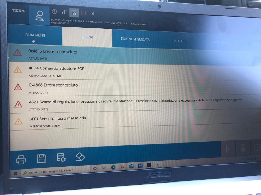

Salve a tutti ho un problema con quest macchina la mia diagnosi non mi aiuta molto. La macchina mi è entrata in officina con questi dtc come nel file allegato. In più ma nel file non sono presenti,  codici errore relativi alla contropressione dello scarico il quale aveva dei parametri negativi.  Ho ordinato il sensore ma oggi dopo averlo sostituito, facendo un giro di prova prima della rigenerazione, mi sono fermato perché in accelerazione la macchina emette un rumore quasi metallico, come se fossero iniettori starati. Non emette fumosità allo scarico. Ho pensato che forse potrebbe avere una turbina andata ma prima di smontare vorrei qualche consiglio da chi conosce bene quaest’auto. Grazie
