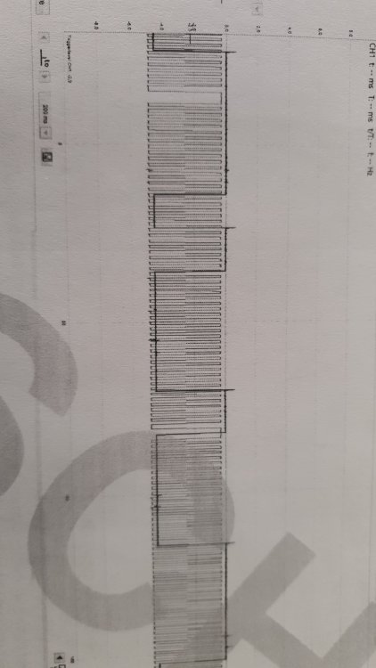

Il problema rimane sempre sul 2 che all accensione della spia motore viene escluso tramite ti( visionato con oscilloscopio)
Controllato compressione.8 su 1  2 e 4.    8.4 sul 3
Controllato fasatura con oscillo. Si sembra ok. Allego oscillogramma.
Cosa sto trascurando? Qualcuno ci é passato?
